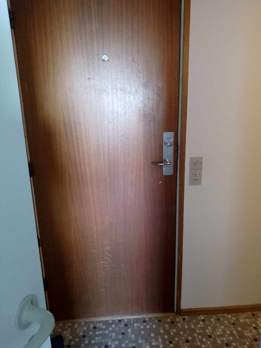

Hvor meget er denne dør værd? Hvilken type dør er dette?
Jeg skal erstatte denne dør. Jeg ved bare ikke hvor meget det koster og hvor man kan købe en lignende? tak
I bagkanten af døren står der ofte hvem der har lavet den og evt. et typenummer, det vil give dig nogle hints om hvor du skal lede.

Hvis det er en gammel dør, er der stor risiko for at du ikke kan få en ny, der passer med de gamle hængsler og har samme mål. Så skal karmen også udskiftes.
Prisen er meget afhæng af hvilke sikkerhedskrav der er. Ud fra billedet gætter jeg på at det er en brandsikret dør.
