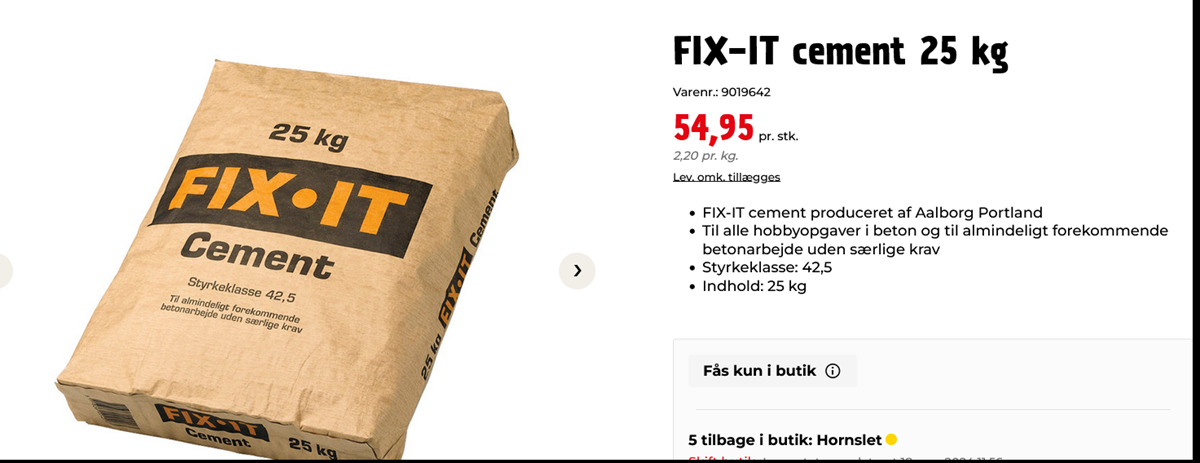

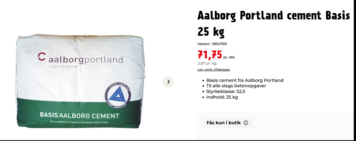

Når du siger den billige fra Jem & Fix, hvilken er det så du mener?
Den der hedder Fix-it er samme i samme styrkeklasse, som den cement, der bliver solgt som Aalborg Portland. Den er også lavet af Aalborg Portland. Så lur mig om det ikke er det samme, blot markedsført som et billigprodukt.
GodeVen skrev den 18-04-2024 11:38:21
 Det er så ikke rigtigt, Ålborg portland er styrkeklasse 52.5, hvor "fix it" er styrkeklasse 42.5....
Det har du ret i. Jeg var lidt for hurtig.
