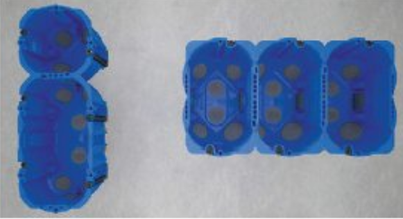

Har du kikket på LK Fuga Air, mener da de kan.
Air dåserne kan skydes sammen.

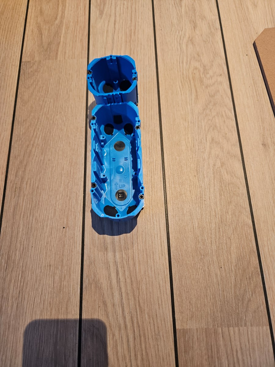

Her er 2,5+1 modul
1,5 dåsen mangler koblingen på toppen/bunden :)
Men altså løsningen er vel blot at købe en 2,5 også koble med en 1 :)
