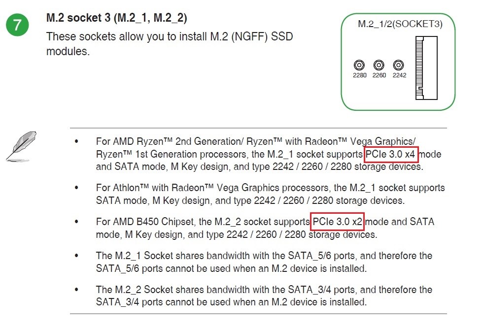

Mit bundkort hedder: ASUS TUF B450M-PRO GAMING
Det forvirer mig at der står i instruktionsbogen til bundkortet: PCIe 3.0 x3 og et andet sted står der: PCIe 3.0 x2
Jeg har en Ryzen 5 CPU og der er  AMD B450 chipset på bundkortet.
Skal jeg så have x3 eller x2?
Kan I se om jeg har valgt den rigtige SSD?

Ikke noget der hedder en x3 nvme ssd, men dit bundkort understøtter 'kun' revision 3.0 af PCIe standarden.
Til nypris ville jeg købe en 980 eller 990 nvme, 970'er er en ældre dame, meget lille prisforskel.
De nyere PCIe rev. 4.0 er fuldt bagudkompatibel med rev. 3.0:
1 TB 990 & 980
2 TB 990 & 980
Nvme'er der bruger 4 PCIe lanes (x4) er i øvrigt kompatible med x2 porte. Og omvendt...

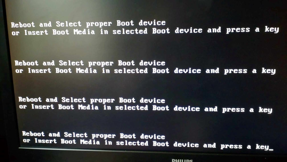

Samsung 990 Pro SSD 1TB -  efter 2,5 måneder har SSD afbrudt forbindelse til bundkortet 5 gange. Den siger at der ikke er nogen diske med styresystem installeret.
Jeg har skruet den ud og renset socket hver gang og skruet den på.  2-3 uger senere gør den det igen.
Min kammerat har også den samme disk, bare med 2TB og den afbryder også.
Jeg har senere fundet ud af, at det er sådan med den disk...øv
Samsung har forsøgt at reparere det med en ny SSD firmware, som jeg også har opdateret.
https://www.reddit.com/r/techsupport/comments/17pbshx/my_samsung_990_pro_keeps_disconnectingmaking_pc/
