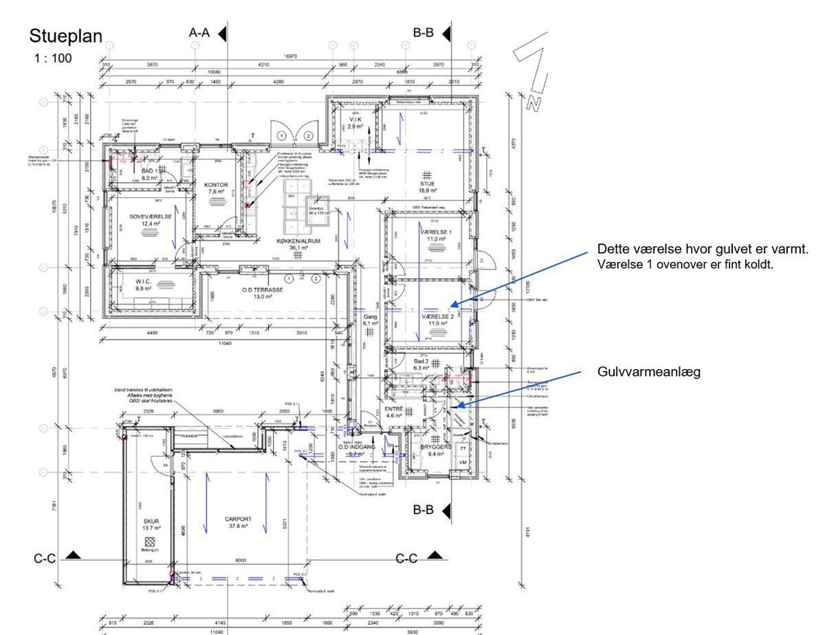

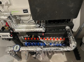

Jeg har vedhæftet et billede. Hvor skal jeg mærke om der er varmt?
Jeg har også prøvet at sætte telestaten ved siden af (nr8) på kontor telestaten (nr7).
Det har ikke haft nogen effekt på temperaturen på kontoret.
Ja, nævner at de andre værelser er skruet ned, for forhåbentlig at udelukke at det er spildvarme fra de andre rør som opvarmer gulvet på kontoret. Tror det er direkte fjernvarme?. Det er I hvert fald sådan en boks der sidder derude (se billede).
Jeg har også vedhæftet plantegning med illustration. Det er bare mystisk at alle værelser har fint koldt gulv. Kontoret ligger mellem badeværelse og et andet værelse, og begge er kolde.
Du kan mærke på rørene ned imod gulvet, på alle kredse om nogen er aktive Hvis der er nogen som er varme på trods af at telestat har været lukket i flere timer så kommer der jo varme igennem.
Det er meget sandsynlig at alle rør til hele huset går Skråt under badeværelse, det omtalte kontor og nogle også under næste værelse. Her bør de rør være isolerede som ikke vedrører kontoret. Og når der heller ikke mærkes "spildvarme" i badeværelse og det næste værelse så er det sandsynlig at rørene er isolerede som de skal være, og at de derfor sandsynligvis ikke afgiver spildvarme af betydning.
