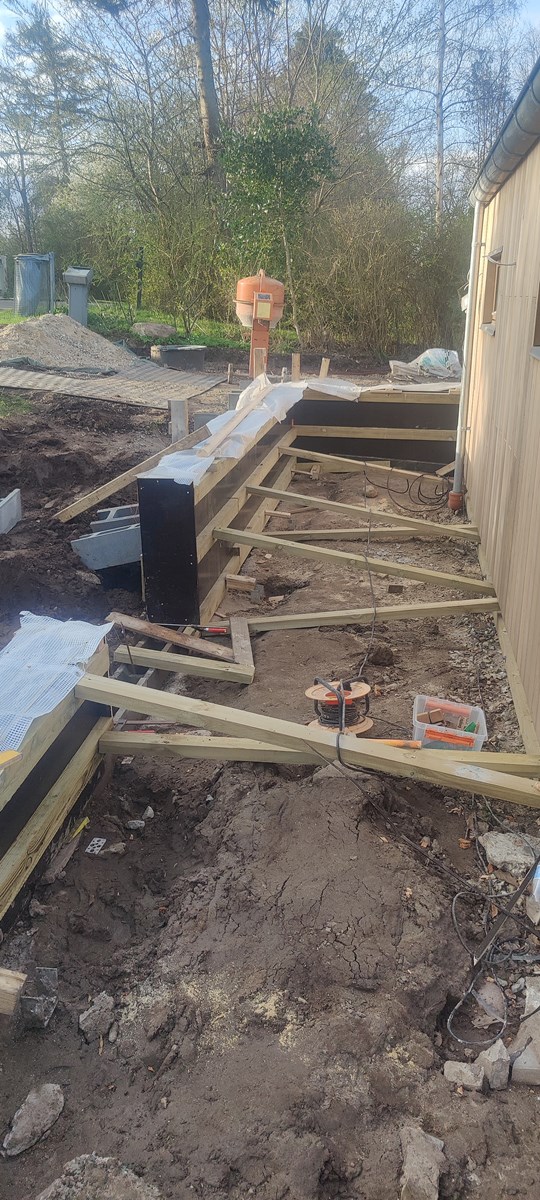

Hej, jeg skal støbe en støttemur i 90 cm højde. Jeg vil udstøbe en forskalling med beton.
Hvilken beton anvendes til dette? Og er der nogen der kender en god og prisvenlig leverandøre på Sjælland?

Du bestiller støbemix hos den lokale vognmand. Cement fra tømmerhandel hvor du forhandler en lille mængderabat. Og så lejer du en blandemaskine.
Skal det leveres som færdigbeton, så er det blot at ringe til betonværk, men de har stort set alle samme pris.
tak, er der noget specialt at være opmærksom på mht blandingsforhold, når det er en fritståennde mur?
Hvorfor støber du ikke muren med fundamentblokke, så sparer du opstilling af forskalling. Læg lidt jern i på langs og i højden på sokkelblokkene.
Når nu der allerede er lavet støbeforskalling skal der naturligvis støbes med færdigbeton i denne.
Ved selv at blande sparer man 2-300 kr/m3 men det er umuligt at støbe det hele uden synlige støbeskel.
Betonen skal selvfølgelig vibreres i formen for at for den 100% udfyldt.
Prøv at få en pris på færdigbeton hos Stark eller et andet "rigtigt" byggemarked. De er normalt væsentlig billigere end at købe det direkte hos Unicon el. lignende.
