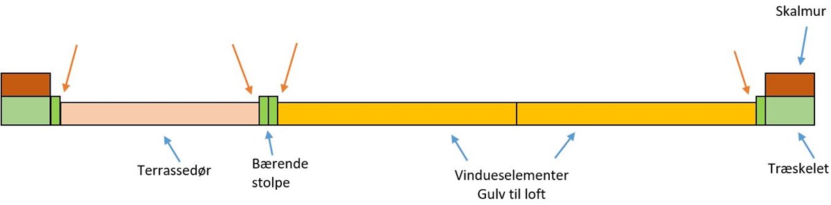

Vi skal have nye vindues-elementer i vores store vinduesparti i stuen. Elementerne omkranses af bærende stolper (bærer remmen) som fastmonteres til husets træskelet. Min vindue-leverandørs monteringsvejledning foreskriver af elementerne skrues tæt sammen uden fugeafstand (elementerne indbyrdes) og naturligvis med fugeafstand til murværk. Min tvivl opstår fordi mine elementer ikke monteres i murværk, men i de bærende stolper, altså i træ.
Spørgsmålet er derfor.
Skal elementerne monteres med fugeafstand (1-1,5 cm) op i mod de bærende stolper, eller skal de monteres tæt sammen, ligesom elementerne indbyrdes?
Skal der være fugeafstand ved de røde pile på tegningen (Vinduespartiet set oppefra).
