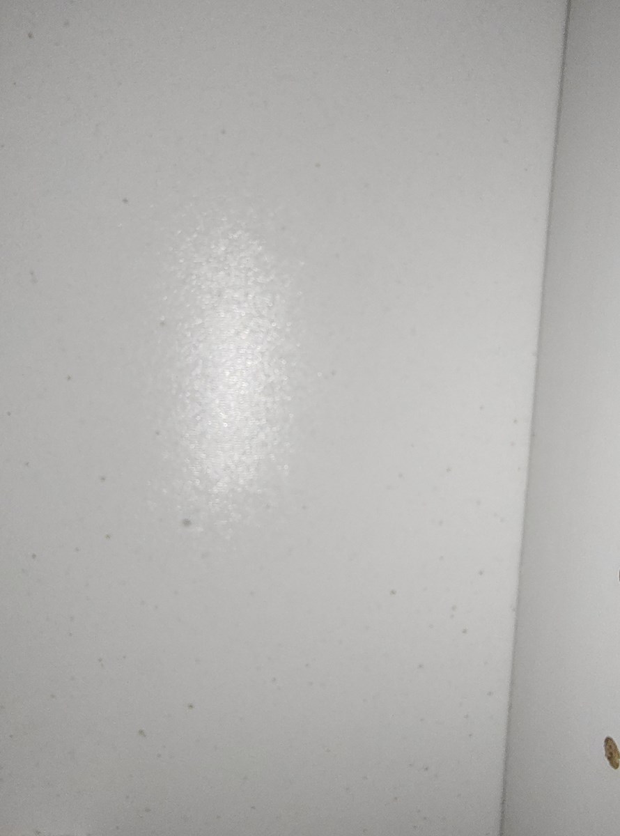

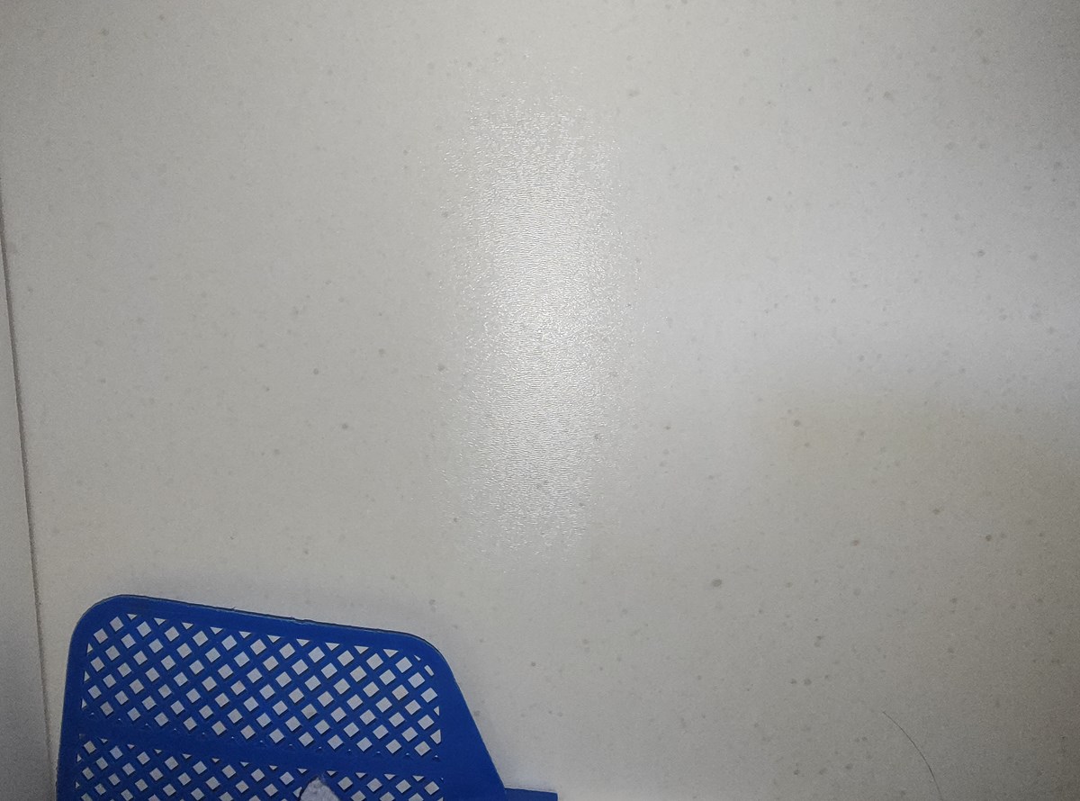

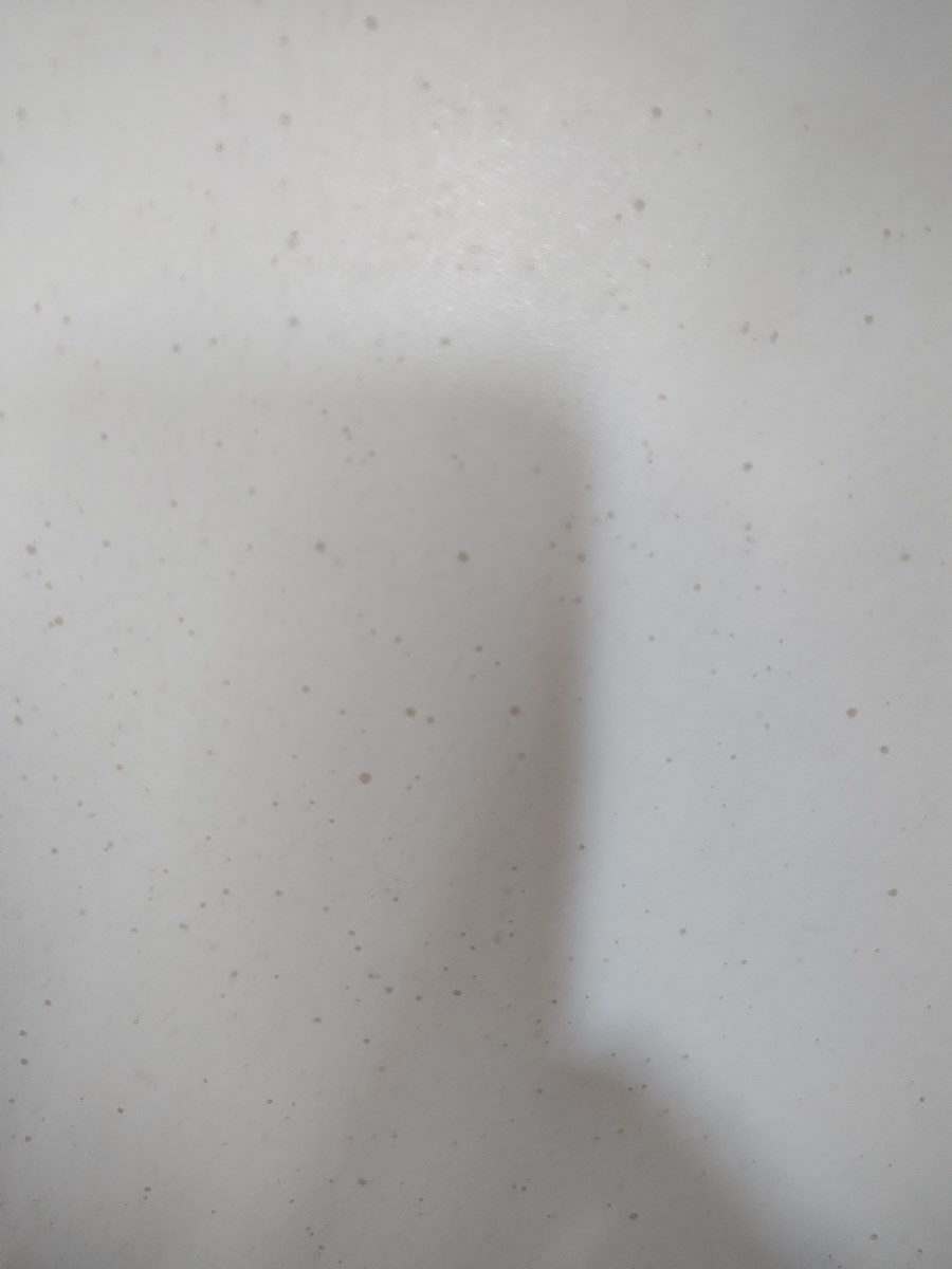

Mit 2 år gamle køkken fra hth, har sådan nogle pletter på bagbeklædningen. Der er ikke noget at se andre steder, heller ikke på bagsiden af bagbeklædningen...
Nogen der har en ide til hvorfor det ser sådan ud?

 Ja det kan ikke vaskes af..
.Var først bange for jeg havde noget der skabet fugt, men alt er knas tørt... Og det er kun på forsiden af bagbeklædningen
Det kan muligvis være efterladenskaber fra insekter.

Hth kom forbi og tjekkede... Det viser sig at fabrikken der laver bagbeklædningen, har brugt noget træ med for meget olie i, som så trækker ud igennem malingen. Så hth kommer og maler alle bagbeklædningerne med en anden maling...
