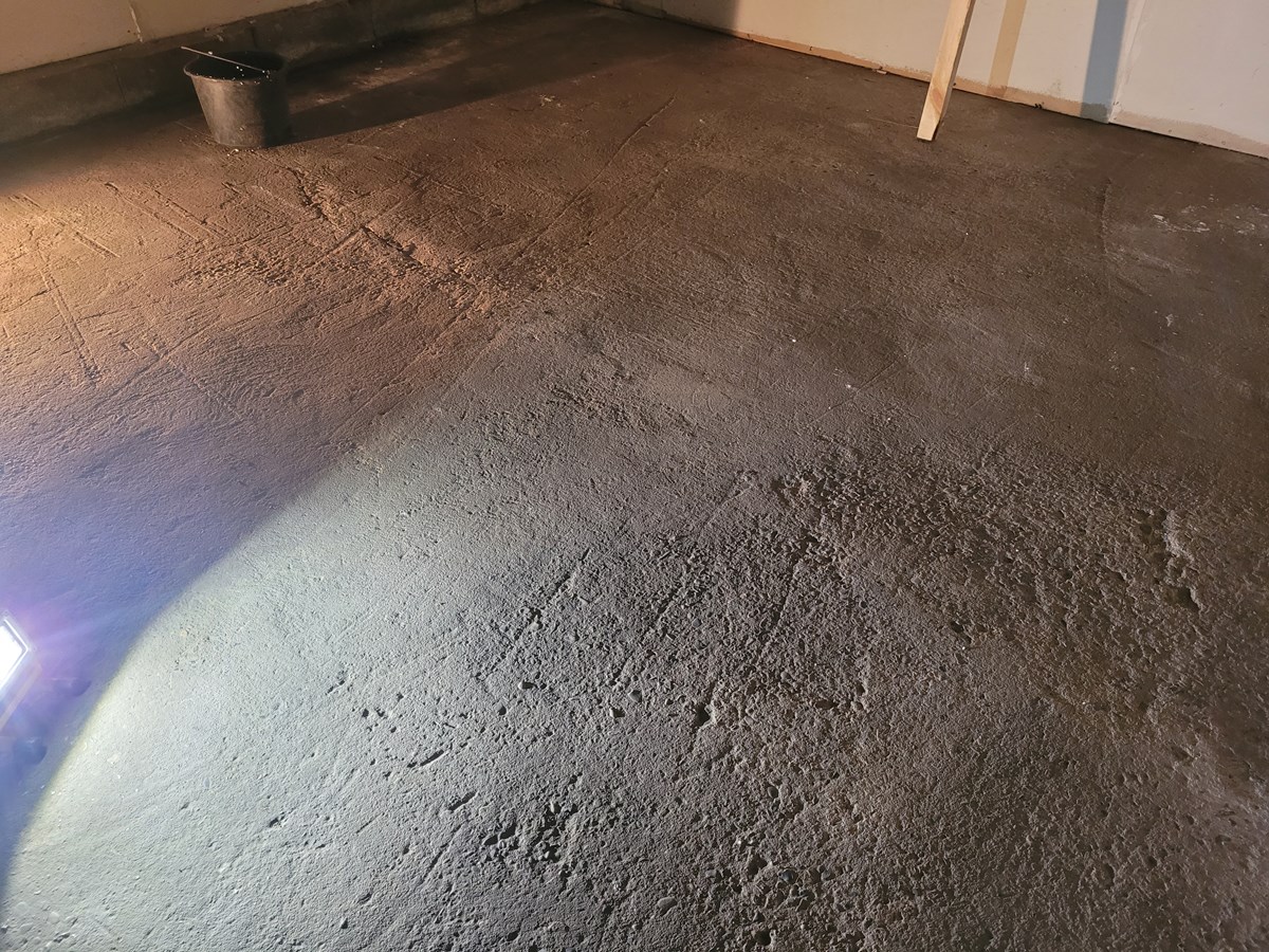

Jeg har et mindre værksted, i en lade/maskinhus.

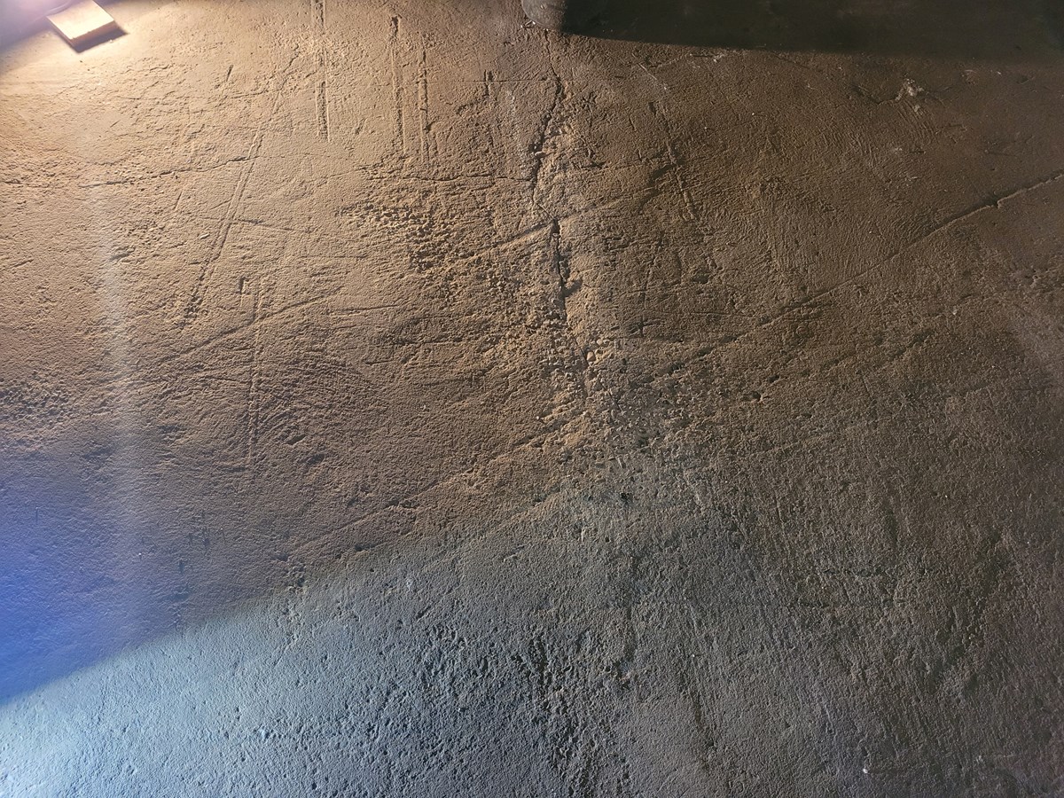

Hvor der er groft betongulv nu, som der er over alt i laden.
Jeg ville gerne have et helt plant og jævn gulv i værkstedet.
Men jeg ved ikke hvad der skal bruges, og hvad mulighederne er at gøre noget ved det gulv værk.
Der er bla groft, fint gulvspartel.
Selvniblerende osv på markedet.
Hvad dur på gulvet uden at det går i stykker.
Hvad kunne være en mulighed at tage i bruge på gulvet, så det bliver lige og fint beton overflade.
Så det kommer til at blive rigtig godt resultat.
Der kan komme et par cm på hvis det skulle være det.
Hvad med at tage epoxy i brug på det grove betongulv?
Eller det går måske ikke.
Jeg ved ikke hvordan jeg skal gribe det an.
Håber på noget hjælpe input herinde fra.

jeg har brugt planmix30 fra alfix , det holder godt , og der er ret tung belastning på det da der til bliver lavet både bil , traktor og maskiner i værksteddet
det er meget vigtigt at der bliver støvsuget og primet først for at det holder
Tak for det.
Det vil jeg tage med i overvejelser om at lave gulvet.
Skal nok få det så støvfri som muligt og primer inden der kommer noget på.
vær lige ops på prisen , flydespartel er ret dyrt
mange jemogfix sælger planmix30 , og det er tit halv pris af hvad byggemarkeder tar for den samme
vælger du et andet fabrikat skal det være cementbaseret , jeg har bare bedst erfaring med denne
Jeg kunne godt se jemogfix har den.
Ja nu er det kun ca 18-20 m2 værkstedet der er lavet i hallen.
Hvor der er arb bord og alt værktøj skal derind når det er klar til det.
Så det er ikke så meget, men det skal prøves engang at lave gulvet pænt.
Det skal nok gå.
Jeg skal ud og have mig en pigrulle, det kunne jeg læse mig frem til, ved at lave det på den måde her.
Hvor meget skal der til, det må jeg jo bare se og heller have nok end at mangle.
Jeg kan anbefale at du bruger epodex klar PU lak til at forsegle gulvet med efterfølgende, det gør både at gulvet bliver langt lettere at rengøre, men det bliver også mere modstandsdygtigt over for ridser og hakker.
