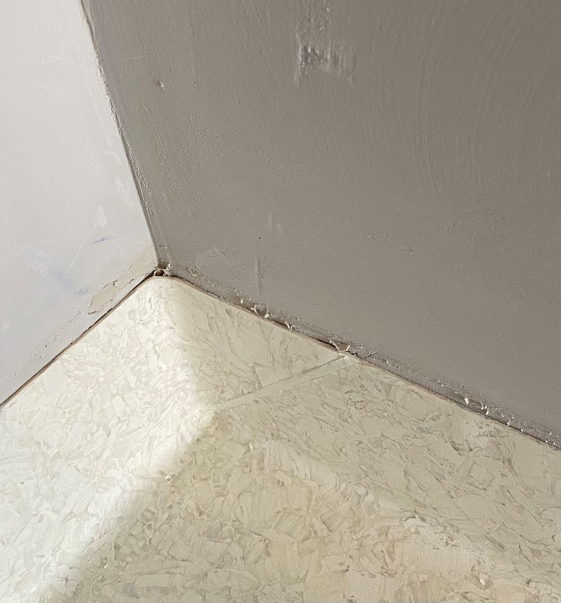

Jeg tror vi misforstår hinanden en smule. Jeg vedhæfter lige et billede så du kan se hvad jeg mener.
Som du kan se, så ligner det, at der umiddelbart ville kunne komme vand/fugt i overgangen.
På dit billede se det ikke ud som om vinylen er ført op ad væggen. Det er da vist en fejl, der bør rettes. Så passer BOHFs svar  - der er jo allerede vinyl i overgangen op ad væggen, så hvad skulle en fuge gøre?
Nej der er kun vinyl på gulv og i brusenische og så går vinylen 10cm op ad væg. De resterende vægge skal fuldspartles. Billedet er ikke i brusenische, der går vinylen helt til loft
Så længe vinylen går 10cm op ad væggen er kravet til gulv i vådrum overholdt. Hvis det er i vådzone ved bruser/kar skal der selvfølgelig vådrumssikring + beklædning (klinker?) udenpå igen jvf regler for vådrum. Udenfor vådzone er der ikke yderligere krav.

Yes jeg er helt med på at det overholder krav, men hvordan får jeg en flot overgang mellem vinyl og væg?
Er jo allerede besvaret - du udspartler kanten og gør overgangen bred så forskellen i niveau ikke kan ses, der skal vel som minimum 2x maling og/eller filt udenpå igen
