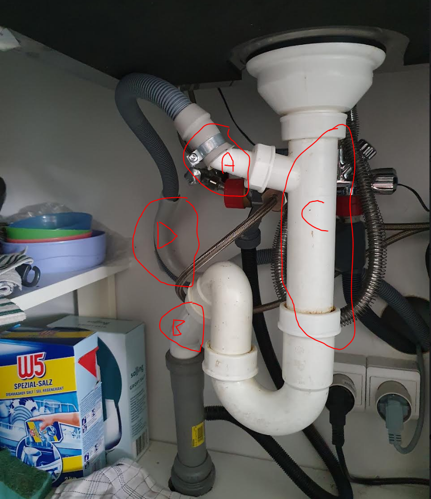

Jeg vil gerne flytte mit opvaskemaskineafløb til efter køkkenvask vandlås, samt lave lidt mere plads under vask.
Men kan ikke lige greje hvad jeg skal bruge af rørfittings til det.
Vil gerne flytte afløb A ned på rør B, samt afkorte C, så vandlås kommer lidt højere op og ikke fylder.
Det gør jeg blot ved at save øverste del af rør C af og hæve det hele..
Men Så skal jeg have et nyt rør C hvor der er sådan en studs på.
kan det fås ellr er der bedre ideer?
D skal være vandlåsen på opvaskemaskinen. Monteres på bagvæg.

afkorte rør "C" til under "A" og flyt det ned til "B"
A under vandlås, lad vær du tømmer vandlåsen for vand.
Køb et nyt sæt afløb og start fra toppen, mål og tilpas rør.
Du skal blot bruge have fat i en anboringsbøjle 50 mm / 3/4”. Den monteret du på et nyt - lidt længere rør under din vandlås.

anboringsbøjle kunne jeg vel egenlig bare montere på nedeste hvide rør, hvis jeg kan leve med resten?
Så skal jeg bare have stoppet studsen til hvor afløb sidder nu?
Går ud fra du mener at vandlås kommer for tæt op på afløb og det faktisk er derfor den sidder så langt nede?
Kunne man ikke lave sådan et afløb smartere?
En 90 grader bøjning lige under vasken og føres bagud og sætte vandlås og resten helt inde på bagvæg?
Evt. med nogle flexible rør, så man ikke er så låst.
Jo den type afløb findes også. Prv at søge på “afløb køkkenvask”.
De flexible tager ofte mere plads.
Du skal vandret lige under vasken og så skal vandlås højt op, og bøjninger pege bagud.
