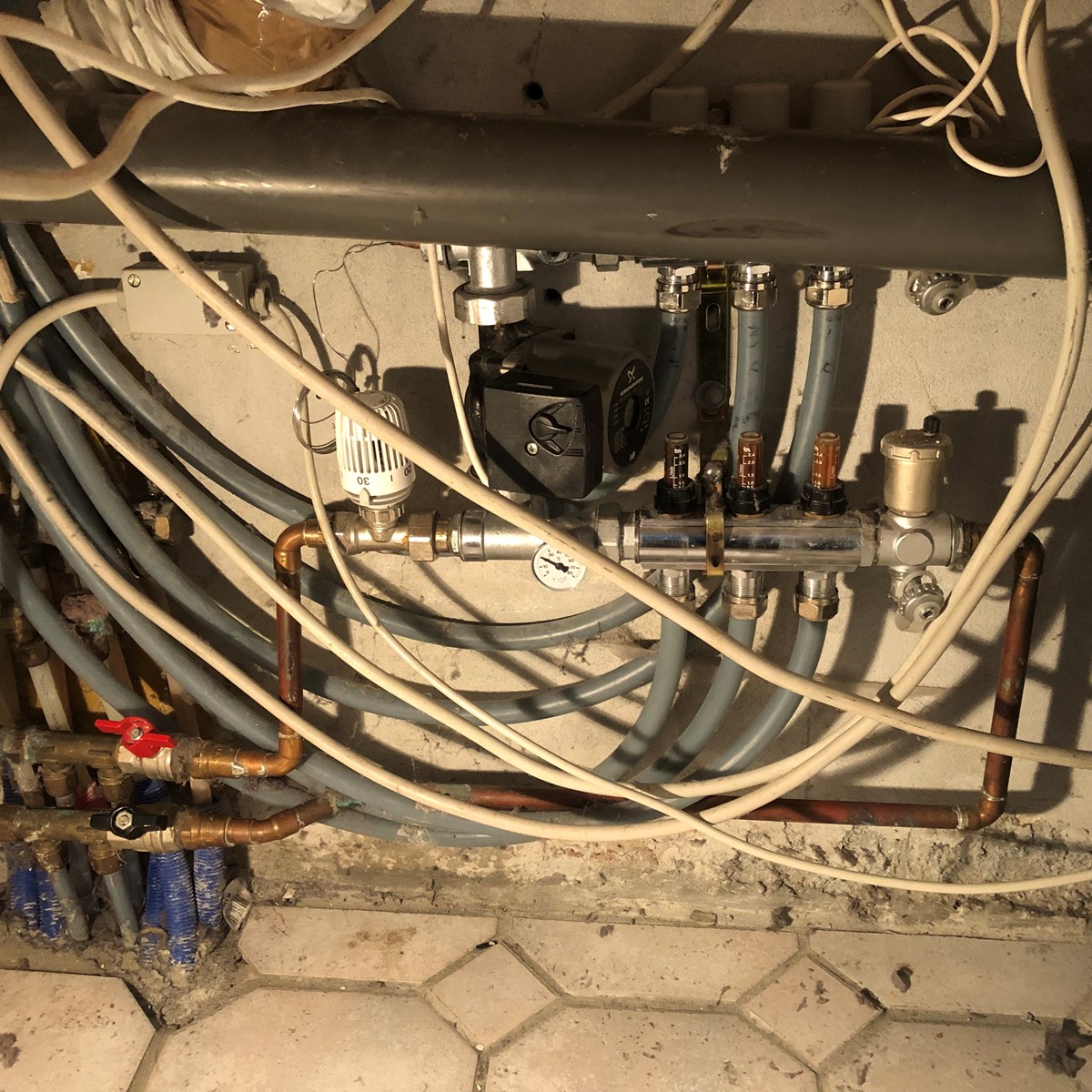

Vi har overtaget er hus med gulvvarme. Det har drillet os lidt. Men kort og godt er mit spgm: er det monteret korrekt? Øverst på fremløbet sidder der telestater og nederst på retur sidder flowmålere ( Se foto ). Samtlige steder jeg søger, er dette monteret omvendt. Har det nogen betydning - funktionsmæssigt såvel som økonomisk?
Det har overhovedet ingen betydning hvordan de er placeret. Temperaturen er næsten ens i begge fordeler rør.
Hvad er det der har drillet ?
Hvis du ofte har kolde gulve ( telestater er ofte lukkede ) så vil jeg anbefale at sænke temperaturen på den hvide termostat som sidder til venstre for pumpen. Hvis du så fryser i et rum så er du kommet lidt for langt ned.
