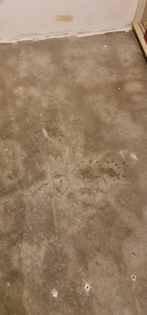

Vi har fået fjernet et gammelt træpanelgulv lagt i kælder, og fundet et betongulv med nogle få, men lange, revner. Tanker om hvad der vil være bedst i forhold til reparation?
(1) Vi tænker der måske skal klinker på - bør revner tætnes før der nivelleres og installeres klinker?
(2) Hvis vi nøjes med at nivellere gulv, bør man så tætne revner først?
(3) Andre tanker?
Det er helt almindeligt at et betongulv revner lidt, det behøver I ikke gøre noget ved.

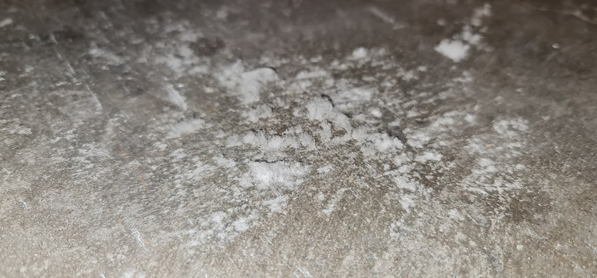

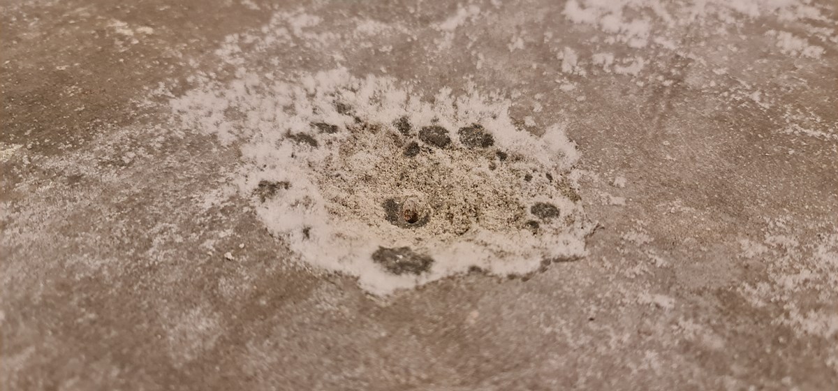

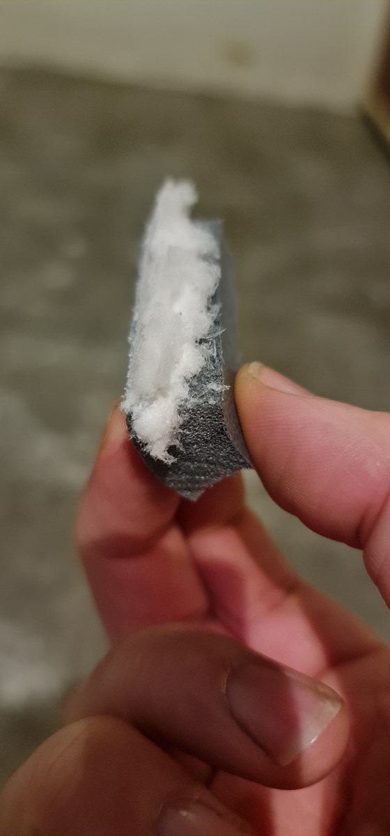

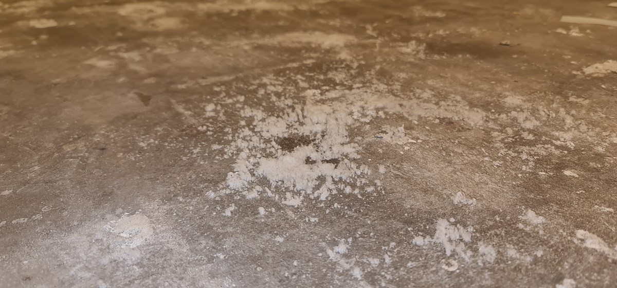

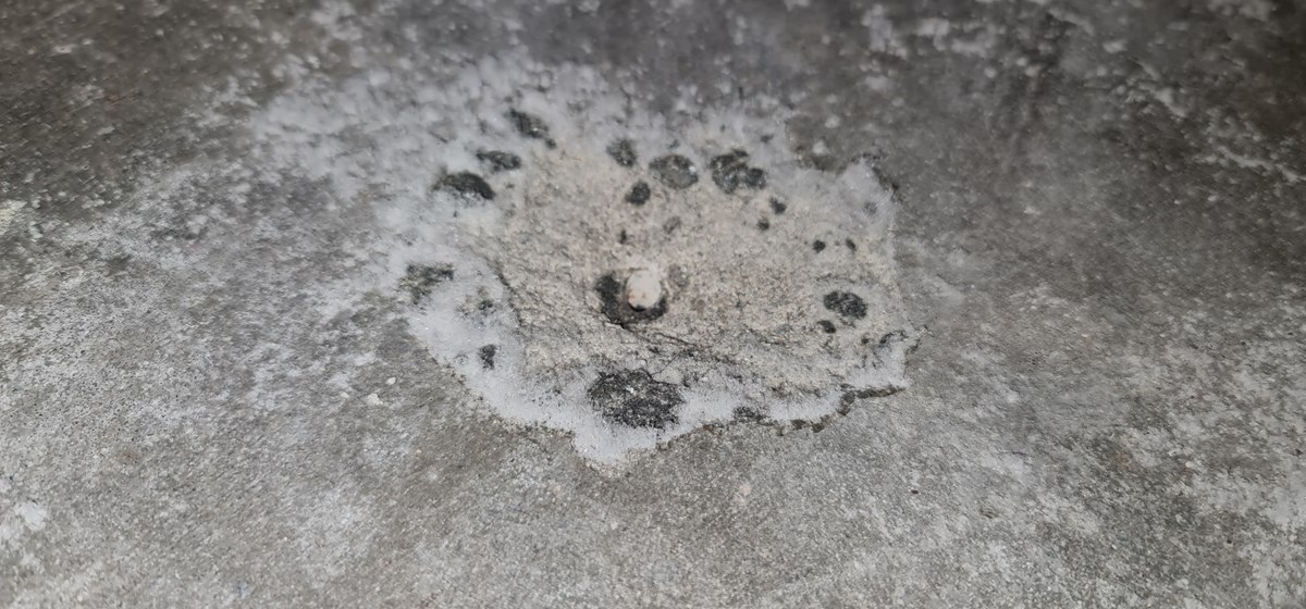

Er det normalt at der på bare 2 dage kommer salt udtræk fra skruehuller? Cirka halvdelen af hullerne er dækket af et fint hvidt krystal lag. Håber det er krystallinsk, måske er det svamp?
Det ligner meget det salt udtræk der kommer når fugt i eks. murværk eller beton tørrer.  Et gæt kan være at træpladerne har holdt på fugten og det nu tørrer. At der opstår de krystaller på dit gulv kunne derfor være en god ting.
