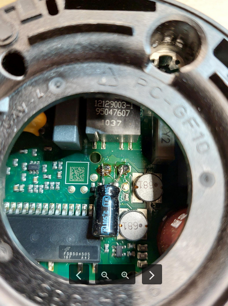

Så det skulle jeg da prøve, havde et par nye liggende også på 47 ​uF men til flere volt, så den fylder lidt mere, men det virker.
Jeg kunne ikke skille plasthuset ad, så jeg lirkede den gamle kondensator lidt frem og tilbage, så kom den fint fri af printet.
(har renset lodningen af, og givet en klat klarlak.)

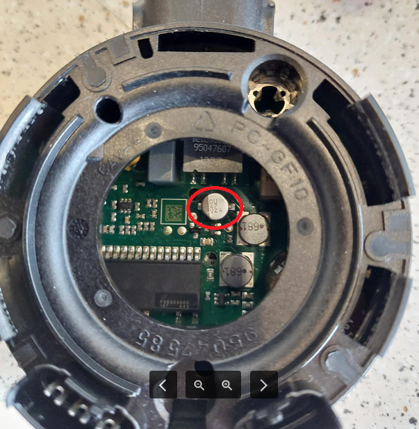

Den gamle kondensator er den i den røde cirkel, tænker det er tiden uden strøm, der har fået den til at fejle.

Tænker ikke en kondensator dør af at mangle spænding. Men hvad elektronik dør af, når man arbejder på komponentniveau, skal man vist være troende på højt niveau for at finde ud af, medmindre den ser stegt ud.
At den gl. kondensator var til høje temperaturer skal du nok ikke bekymre dig om. Erstatningen kan evt. placeres, med forlængerledninger, hvor der er plads.
Lytter dør normalt af for høje temperaturer. Det får dem til at tørre ud.

Ja nu lavede jeg jo lidt lange ben på kondensatoren, så må det jo vise sig om det bliver en langtidsholdbar løsning.
Men ellers er den jo nem at skifte igen..
