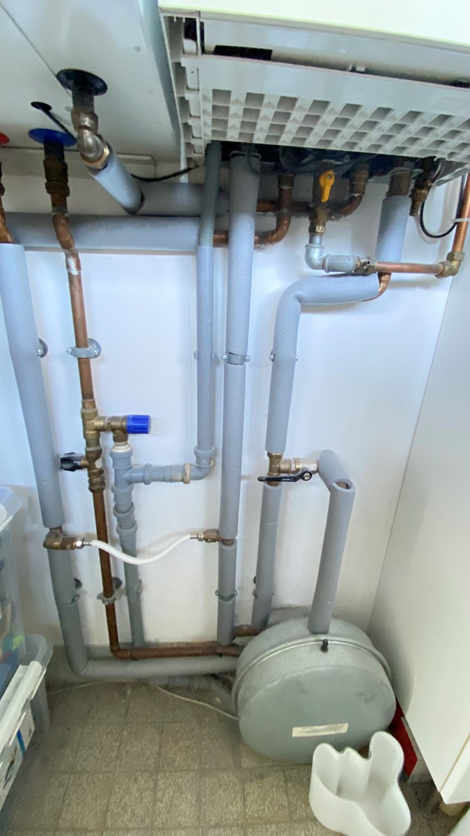

Aftapning af vand, gasfyr. Flying E 10 3480 11-04-2024 18:38 Hej derude!Jeg har fyldt for meget vand på gasfyret, hvordan får jeg reducere vandet?Jeg har vedhæftet et billede for reference.På forhånd tak! 🤗 13 svar 1 2 › » Følg tråden Annonce Annonce Annonce
cdp 1471 5792 11-04-2024 18:53 Der hvor du fylder vand på - formoder de 2 ventiler ml. hvid slange, skru slange af på varmerør og luk forsigtigt op for hane, hold en spand e.l under, og luk når måler viser korrekt tryk. Eller - brug en udluftnings skrue på en radiator. Også her en spand e.l uder - vandet kan misfarve gulvtæpper mv.Obs - det er kun få liter, svarende til det øgede membrantryk. Tjek anbefalet tryk ift. temperatur på kedel.

Søren O 7963 7000 11-04-2024 19:18 Hvis det skal være helt rigtigt, må den hvide slange ikke være tilkoblet begge ender, når den ikke er i brug. Søren O
Flying E Trådstarter 10 3480 11-04-2024 19:57 Burde trykket ikke falde ved aftapning af ca 4 liter vand? Trykket er stadig det samme (2,5 bar) efter aftapning.På forhånd tak. 🤗

efry 973 2730 11-04-2024 21:14 Nu er det vel den ende af slangen, der kommer fra fyret som du tapper fra, dvs. at du har afmonteret slangen på vandværkssiden. Hvis det er omvendt så tapper du blot vand fra vandværket, og det giver ingen ændring på centralvarmesiden.
Flying E Trådstarter 10 3480 11-04-2024 21:45 Jo, den er god nok. Tapper vandet fra systemet (venstre side) af slangen. Kunne ellers ha’ været en god fejl 40, men ikke denne gang. 😊
larsen56 1058 11-04-2024 21:59 Flying E skrev den 11-04-2024 21:45:24Jo, den er god nok. Tapper vandet fra systemet (venstre side) af slangen. Kunne ellers ha’ været en god fejl 40, men ikke denne gang. 😊 det er det højre rør der skal tømmes
Søren O 7963 7000 11-04-2024 22:42 Du må kunne se på farven af vandet om det er vandværksvand eller radiatorvand. Radiatorvand er normalt noget beskidt.Det er ikke let at følge din rørføring, men vandværksvandet skal have forbindelse med det store kobberrør til din sikkerhedsventil. Søren O
