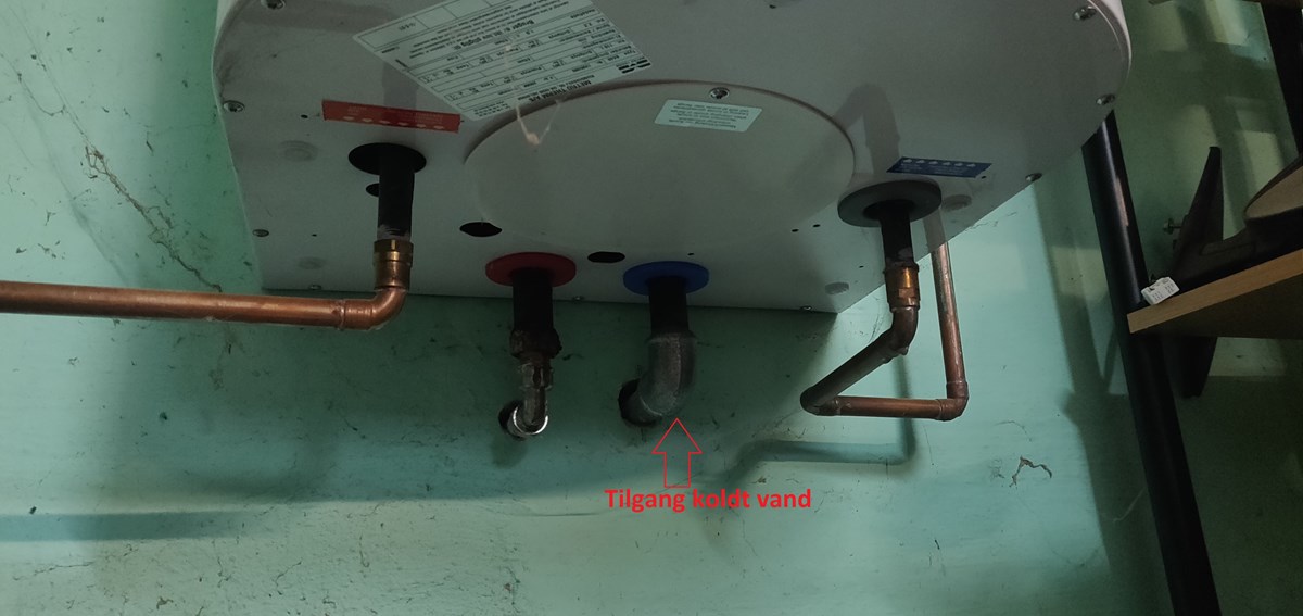

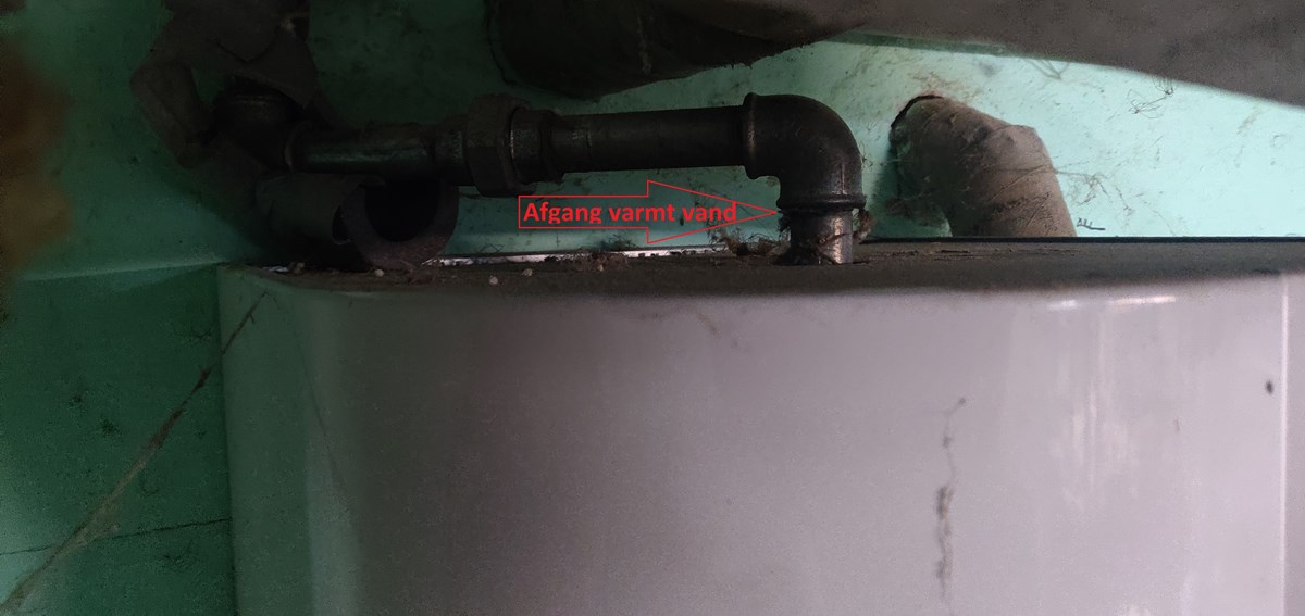

i huset jeg købte er der en metrotherm vandvarmt beholder som er tilsluttet som på billederne.
Tilgang koldt vand er fra bunden, mens Afgang varmt vand er tilsluttet fra toppen, hvor der skal være cirkulation.
Spørgsmålet er, er denne forbindelse korrekt?
Jeg har selv en tilsvarende beholder, også uden cirkulation. Jeg har også tilsluttet afgang varmt brugsvand fra beholderens top, og der har ikke været problemer nogensinde, og det er nu ca. 35 år siden. Når beholderen hænger i kælder, og vand skal opad, undgår man ca. 1,5 m. rør, så det varme vand er hurtigere fremme - hver gang.
