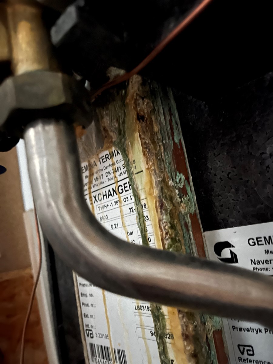

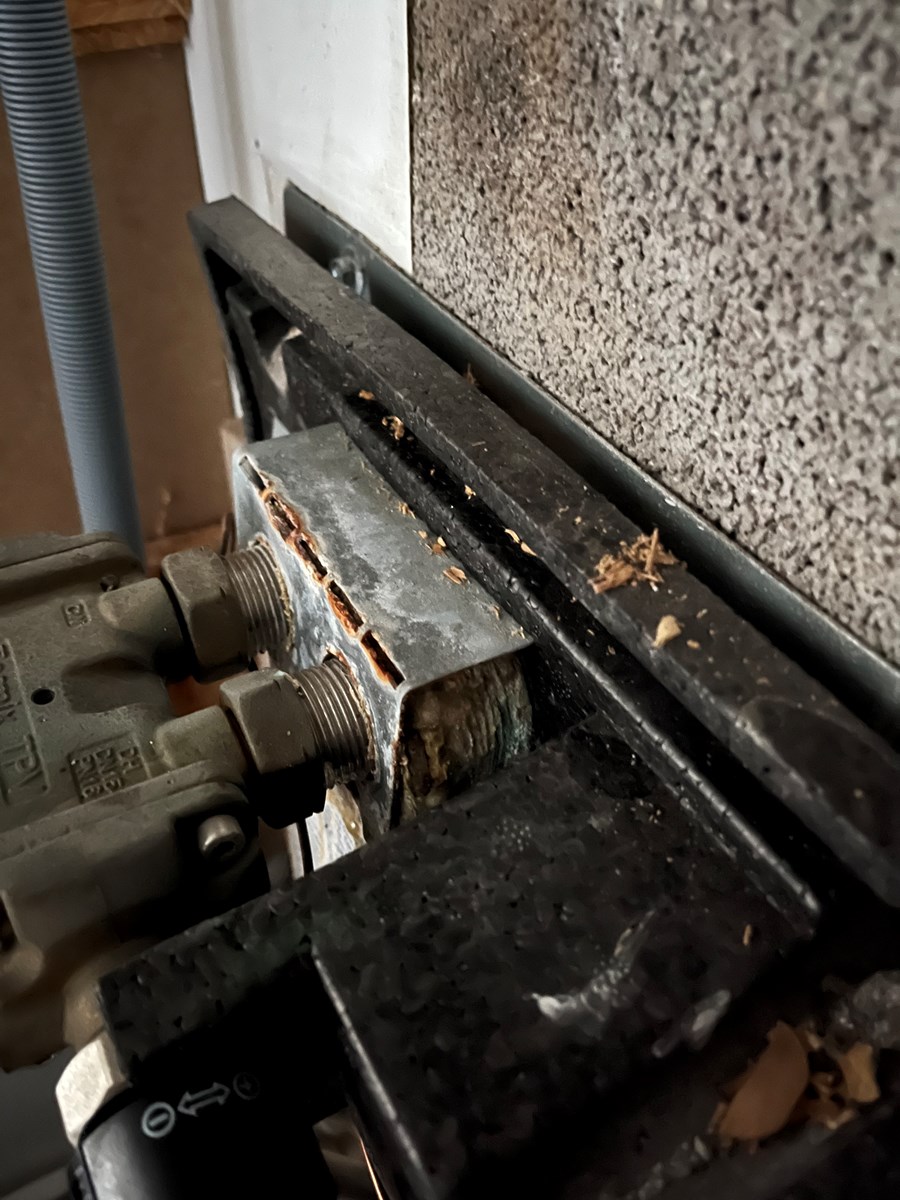

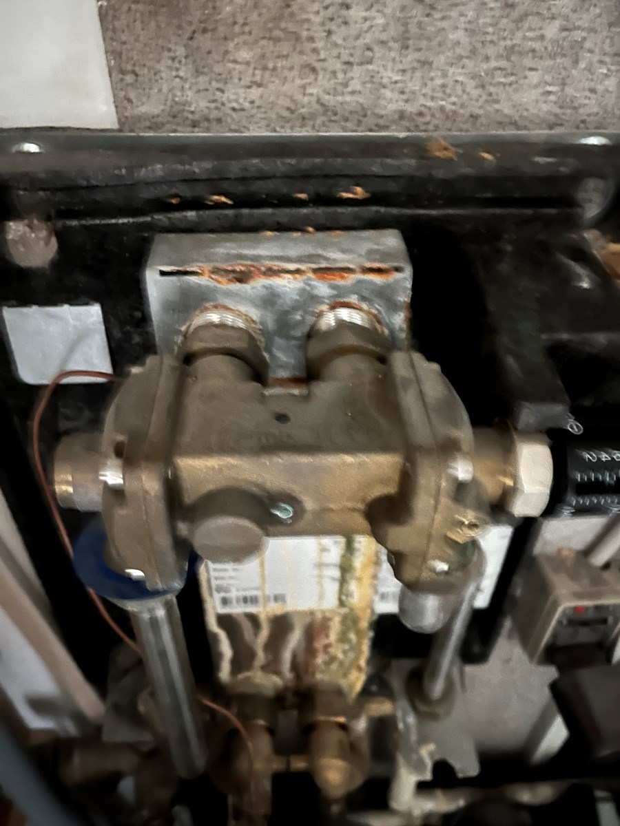

Er der nogle der kan hjælpe mig med at afgøre om det er pladen af min varmtvandsveksler der er utæt, eller om det er den øverste der hvor føleren sidder?
Det er en veksler fra 2016.
Jeg prøver at lave et overslag over om det kan svare sig at skifte pladen (hvis det er den det er galt med) eller om der skal investeres i en helt ny veksler.

Hvis temperaturen på dit varme vand svinger for meget, plejer det at være trykstyringsventilen der er galt med. Jeg kan bare ikke li de aflejringer der er. Kommer det hele fra en enkelt samling?
Hvis din unit kun er til varmt vand, ville jeg selv udskifte det hele. Trykstyringsventilen er ret dyr, og varmeveksleren ser ikke pæn ud, så tror at merprisen er givet godt ud.
Der er ingen plade i varmeveksleren, der kan skiftes. Hele veksleren skal skiftes.
