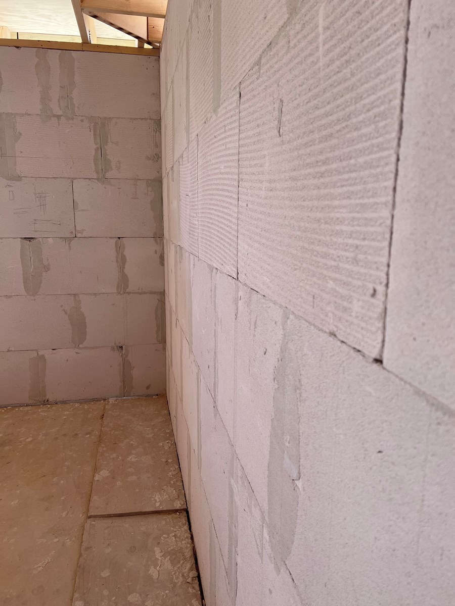

ved gasbeton blokke med struktur skal det pudses.

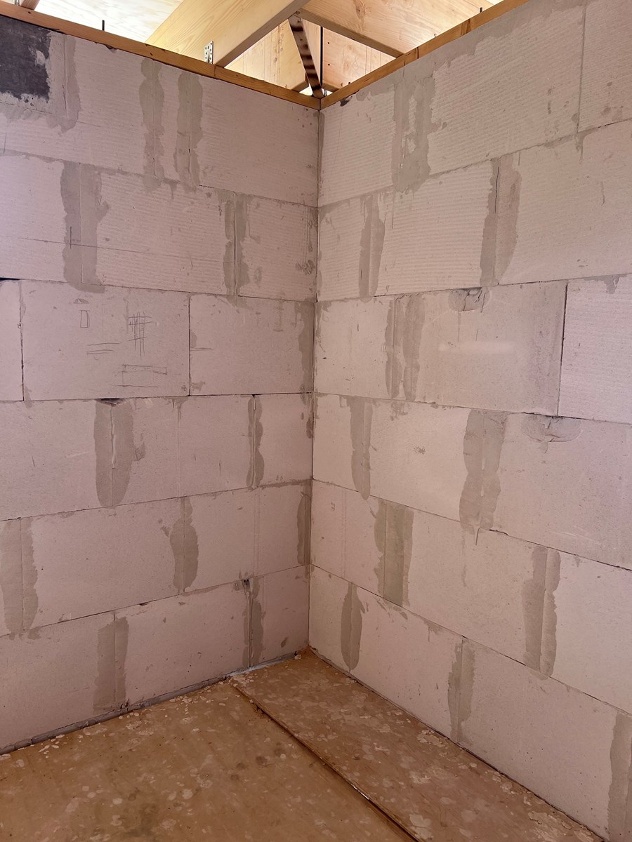

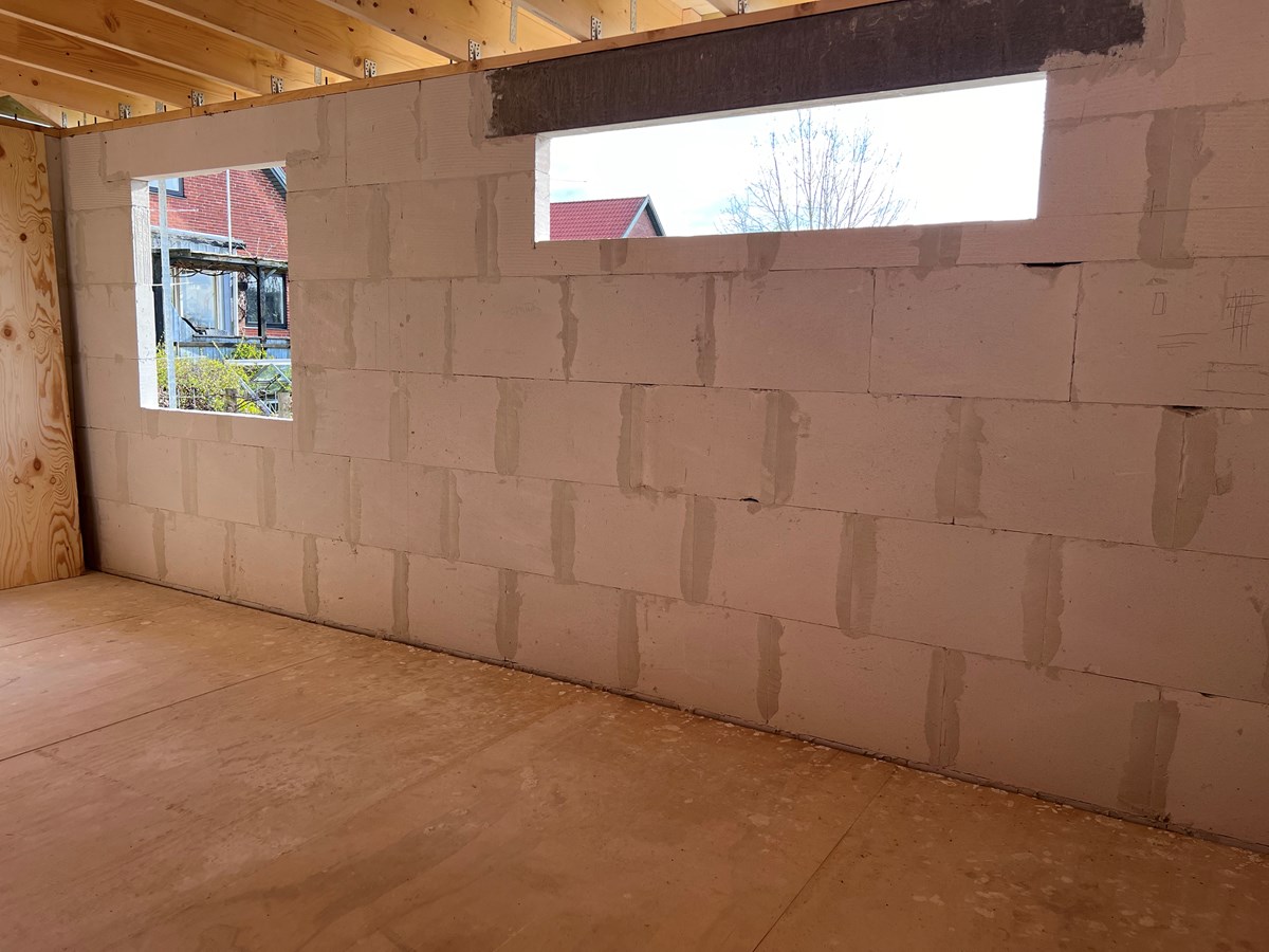

så jeg forstår i foreslår spartel da det er glatte plader ? Først med grov og derefter fin ? Sådan ser væggen ud nu.
 Hej.
Du kan slibe og skrave pladerne først.
Sæt evt. Huller eller ujævnheder ud først med grov spartel. Ved dybe huller anvendes mørtel.
 Pladerne kan herefter fuldspartles først med grov og herefter med fin. Der skal mellem slibes efter hver påføring når det er tørt. Husk at bruge hjørne profiler ved vindues false og udvendig hjørner. Og papirstrimler ved indvendig hjørner.
HjordrupHansen
Byggerådgiver/byggesagkyndig
Det er bestemt beregnet til spartling som Bygningskonstuktør beskriver.
Når der skrives "større huller" så er det fordi spartel i modsætning til mørtelblanding ikke kan tørre op i mere end 4 mm tykkelse.
Så du kan til en start køre på væggen med f.eks. en mursten eller  beton sten, så du knaster der stikker ud ​kommer væk.
Spartel trækkes på i tynde lag, så du ​ikke der får lavet ​buler på den lige væg.
