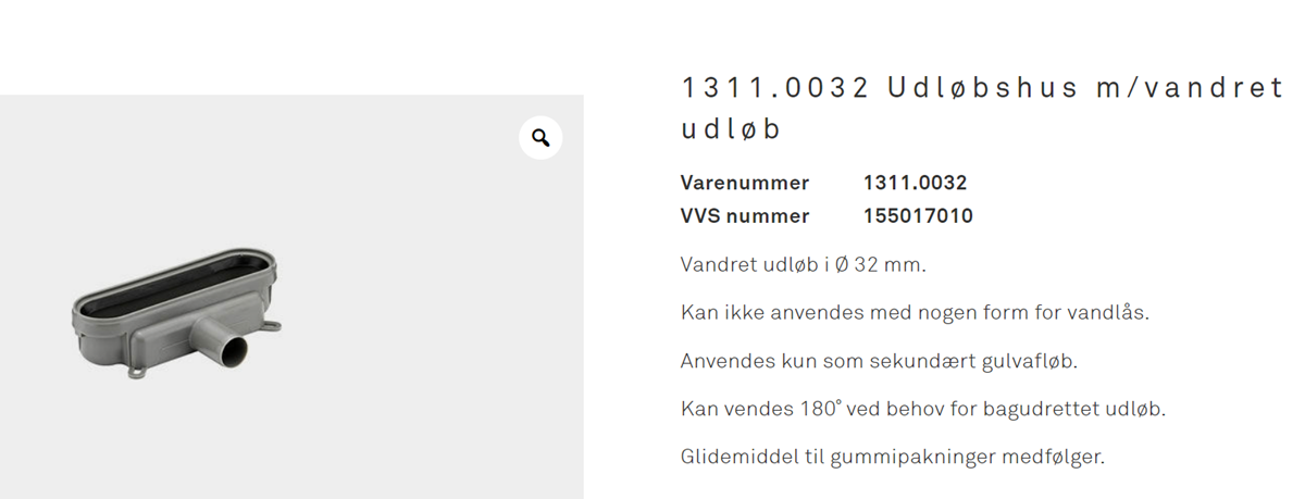

Nu er jeg næsten helt i mål, og var ved at kigge på at fuge fliserne ved afløbet i bruseniche. Her opdager jeg at min indkøbte unidrain vandlås er alt for høj til afløbet. Jeg googler og finder ud af, at det afløb VVS'er har sat i, er et såkaldt lavt afløbshus hvor der iflg. Unidrain ikke er mulighed for vandlås, samt at det kun må bruges som sekundært gulvafløb.
Hvad betyder det? Jeg har ikke noget andet afløb i badeværelset end ved bruseren, afløb fra bruseniche samt afløb fra vask er samlet nede i det støbte gulv. Så jeg er jo bange for at brusenichen så går som primært gulvafløb og min installation derfor er ulovlig?
Og hvad med vandlåsen, kan man undvære den? Jeg synes ikke umiddelbart det lugter fra afløbet, kan der være en skjult vandlås henne ved samlingen mellem bruseniche afløb og håndvask afløb?

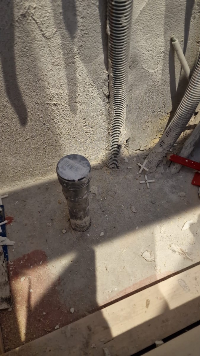

Hvor stort et rør kommer op af gulvet under vasken? Målt ved gulvet.

Det billede du viser er blot et udløbshus, den han INGEN Vandlås, afgangsrør løber hen til en afløbsskål hvori der så sidder en vandlås. Sikkert i nærheden af din håndvask. Du kan tænde for bruse vandet gå hen til et andet afløbsrens og se/høre vandet der. Hvad den været monteret helt uden så ville der havde lugtet meget kraftigt af kloak. Så der er en vandlås...

Det rør der kommer op af gulvet under håndvasken er også 32mm, ligesom hullet henne ved brusenichen/unidrain.

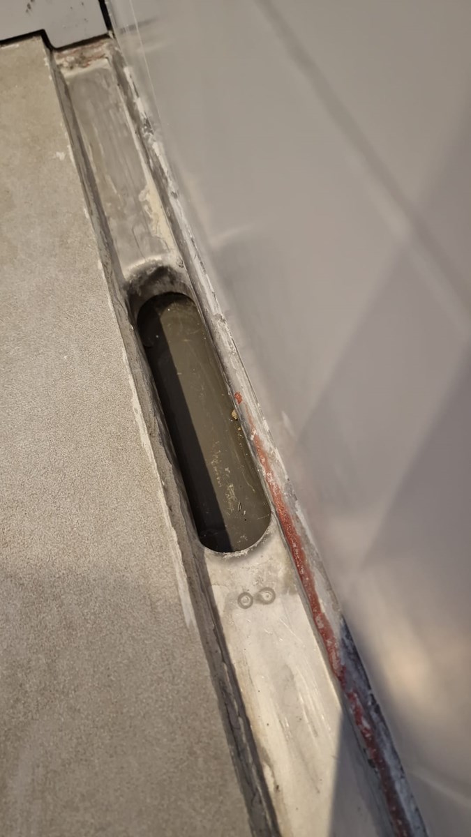

Tilføjer lige billede af hhv bruseafløb og ​afløb under håndvask.
Hvis det du viser på billedet er de eneste afløb der er, kan det ikke være lavet lovligt, da der mangler rense mulighed.
