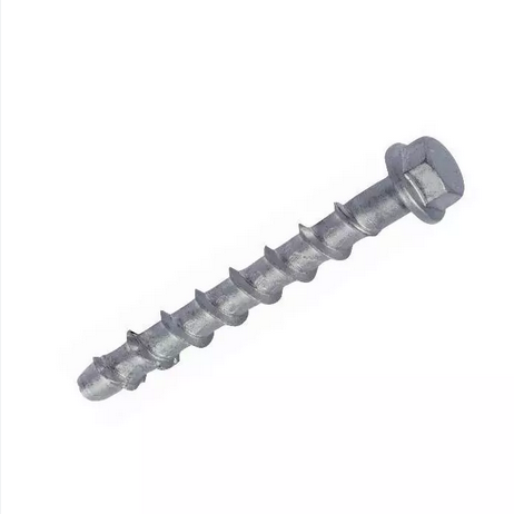

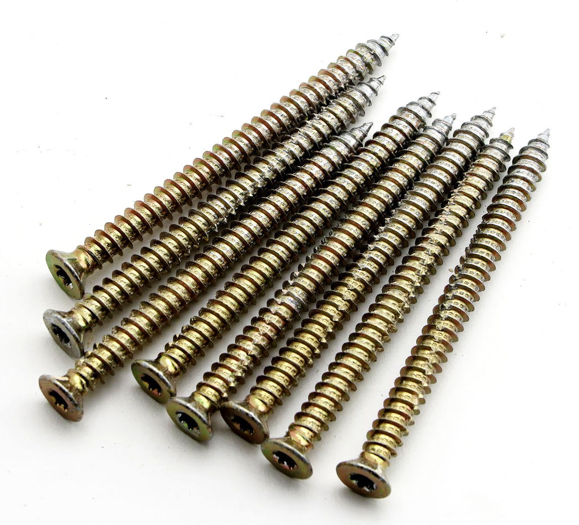

Karmskruer eller beton skruer har den bagdel at de laver gevind både i træet og beton. De kan så ikke trække træet fast ind imod betonvæggen.

Du kan også sagtens bruge karmskruer, bare vælg den med hoved, og bor så et frihul i træet, så træet bliver trukken ind mod muren.
Du kan med fordel bruge en spændslive, så skruen ikke trækkes for langt ind i træet.
Det samme hvis du bruger betonskruer..
