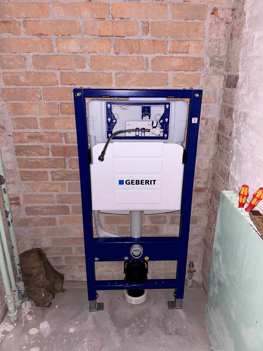

Må jeg gemme disse rør, der er på vores toilet i stueetagen? Det gælder henholdvis vandtilslutningen til toilettet samt vandrør til 1. Salens badeværelse
Må jeg det? Inddække dem bag en gipsvæg, så de ikke kan tilgås eller er jeg nødt til at finde en løsning, hvor jeg kan aftage en del af pladen, således at de kan inspiceres og kan udskiftes ? 🤷🏼‍♀️🙈🫶🏼
Er der samlinger må de ikke være lukket inde.
Selvbygger med stort S.
De samlinger der sidder på brugsvandsrør lige over gulv, skal være tilgængelige for inspektion.
Den rigtige måde at gøre det på, er at udskifte rørene til PEX rør-i-rør, som tilsluttes på etagen under, og så løber forbi til overetagen.
Vandforsyningen til cisternen trækkes også i PEX fra kælderen og direkte til toilettets tilslutning.
På den måde kan du skjule det hele, og alt service kan foregå gennem trykknap på cisternen fremover.
