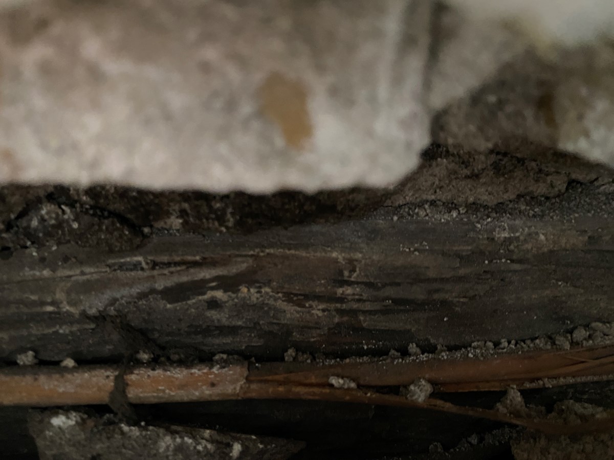

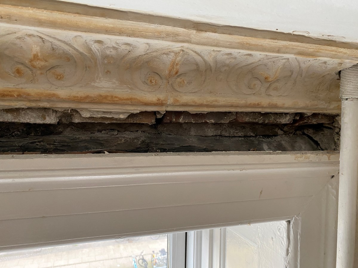

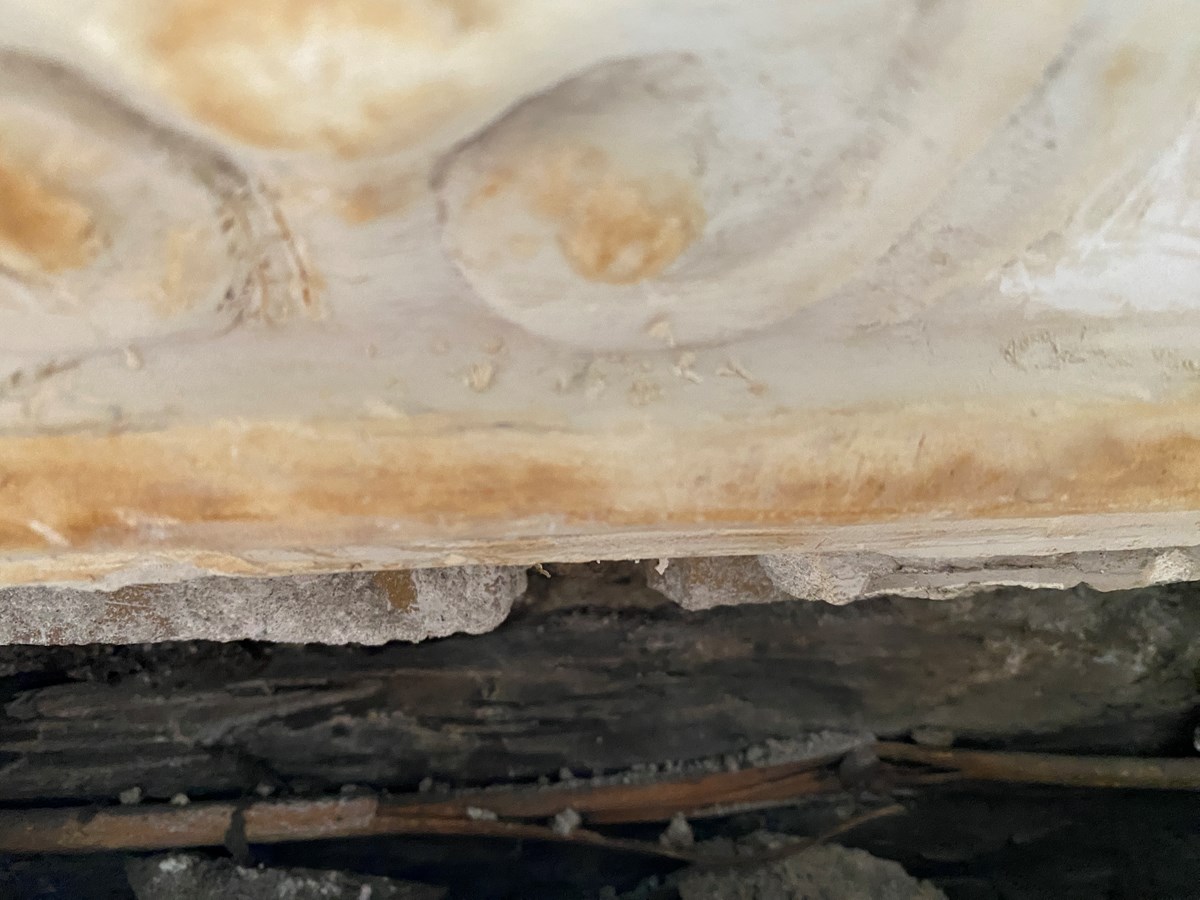

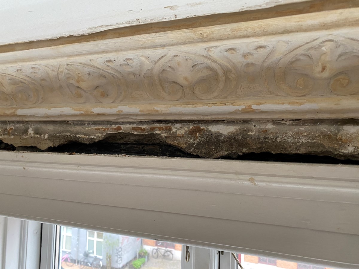

Vi er i gang med at renovere vores lejlighed fra 1906, og vi fandt en lille gave over vinduet- der var sat en træliste op for at "fikse" det løse puds

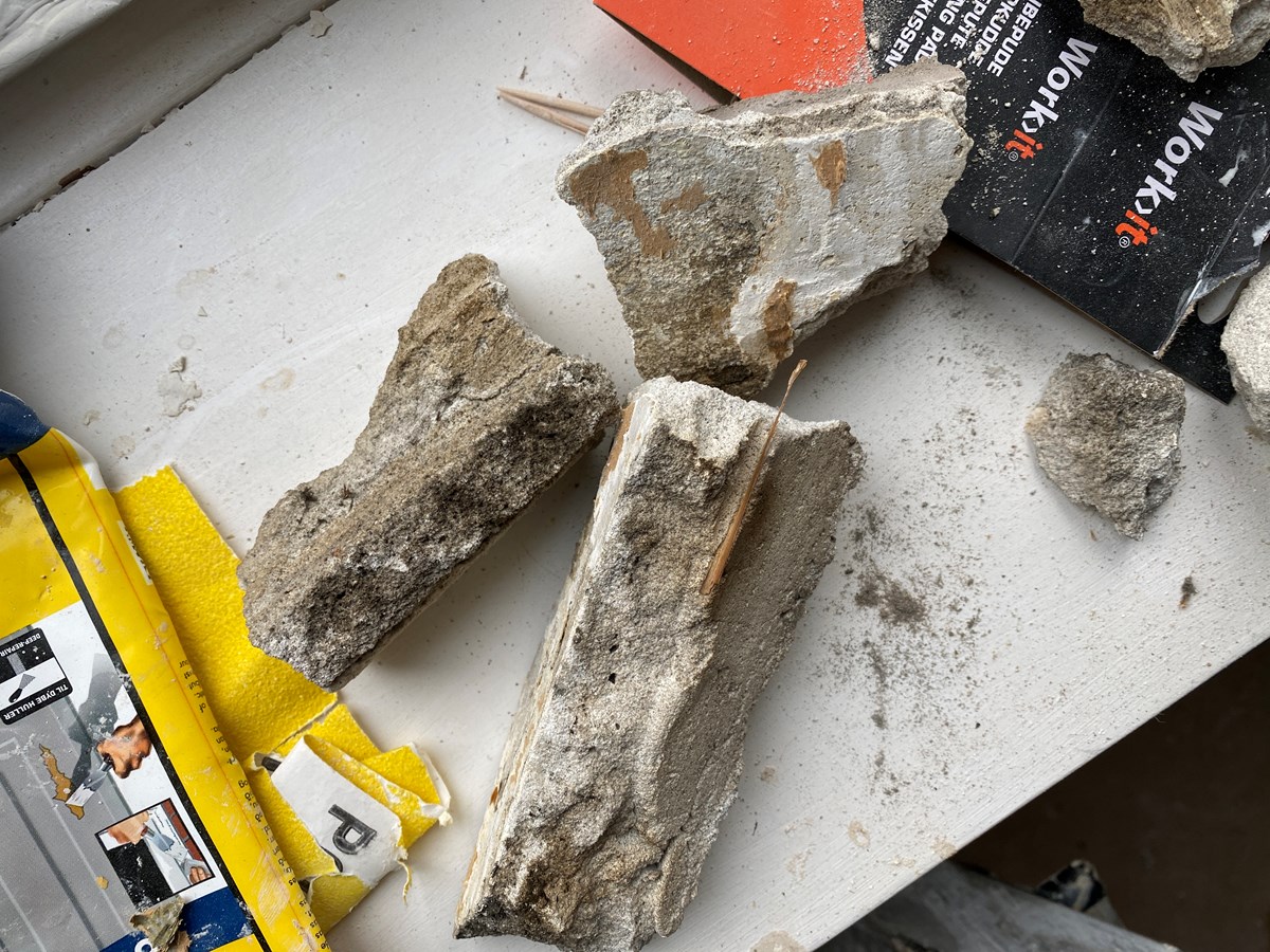

Jeg er i gang med at banke det løse af, måske jeg bare skal banke det hele af?
Mit spørgsmål er: hvad skal vi pudse op med igen og skal der evt ligges noget (mineraluld el. lign) i mellem vindues rammen og det nye puds - der var intet isolering mellem ramme/panel og mursten ved stukken?
På forhånd tak :)
Vh Fie
Der hvor det er vigtigt at få noget isolering ind er mellem vinduesrammen og vindueshullet, så det ikke blæser ind.
Du kan bruge kalkmørtel eller gips til at lukke hullet med.
