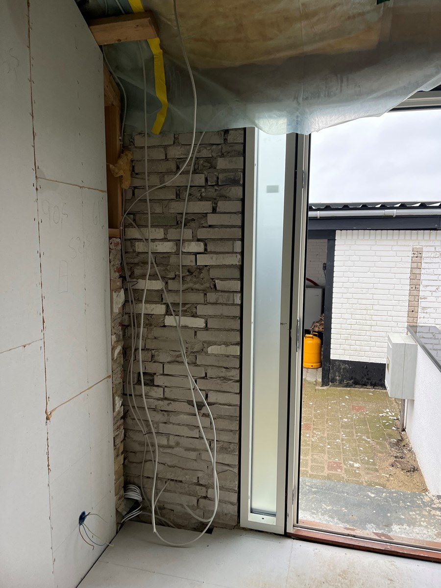

Opbygning af væg rundt om dør ved ydermur Andersv9 167 09-04-2024 18:08 Hej LDS.Jeg skal have lavet en væg i et træskellet ved siden af vinduet og ovenover vinduet?Bør jeg beklæde træskellet med wediplader når det er ud mod en ydervæg?Og hvad tænker i med dampspærren? Hvordan laver man den mest rigtige her😃? 1 svar Følg tråden Annonce Annonce Annonce
perhans 1512 10-04-2024 09:08 Jeg går ud fra at du isolere inden i træskelettet, så kan jeg ikke se nogen grund til også at bruge wediplader. Du skal jo lave en lysning rundt om døren, og den kan du lave ved at montere en notliste på dørrammen hvor du skyder en 12 mm MDF/krydsfinderplade ind i, og hvis du først har presset din dampspærre ind i bunden af notlisten så har du en god og tæt afslutning på din dampspærrer rundt om døren. Men generelt så er det svært at etablere dampspærre i et ældre hus og du bliver nød til at acceptere at det aldrig bliver 100%.
