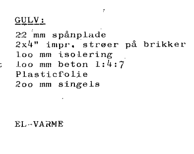

Jeg kan ikke helt gennemskue, fra din tekst, hvor langt du har fra toppen af beton, til underkant af gulvbelægning?
Hvis du har de 300mm, eller mere, ville jeg gå efter en opbygning, af trykfast eps, med gulvvarme ovenpå..

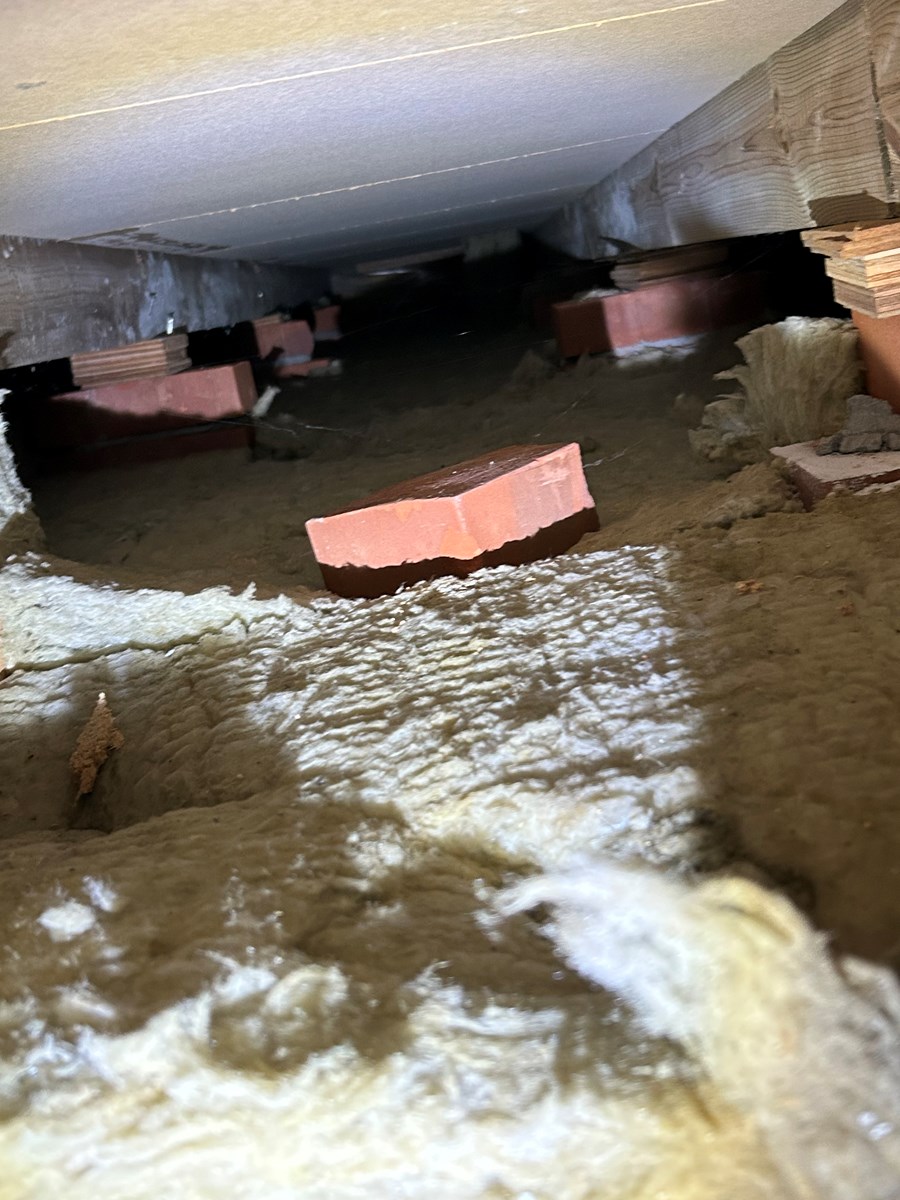

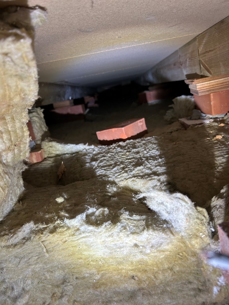

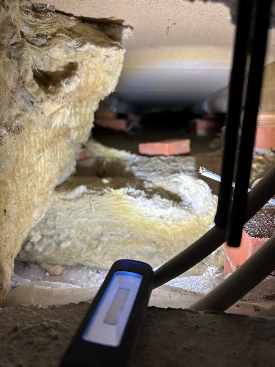

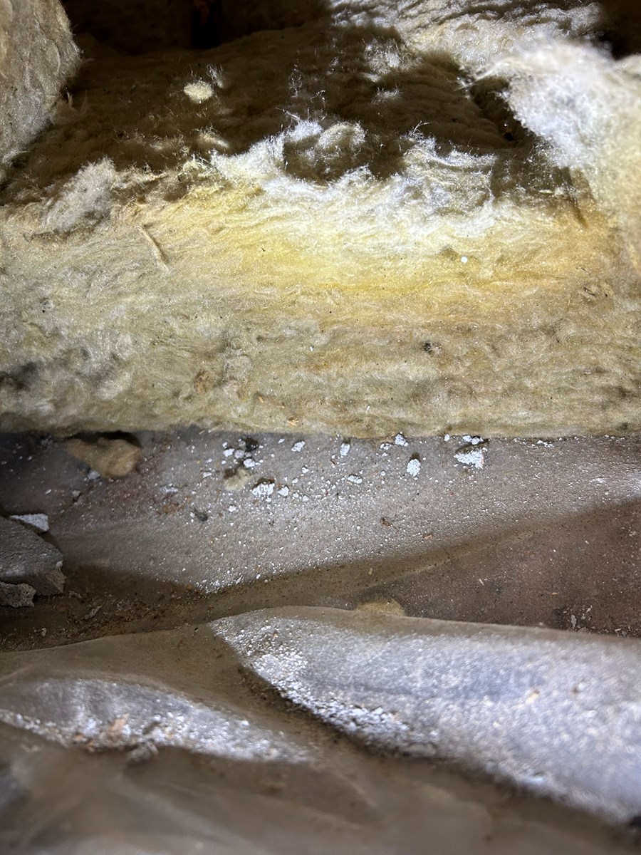

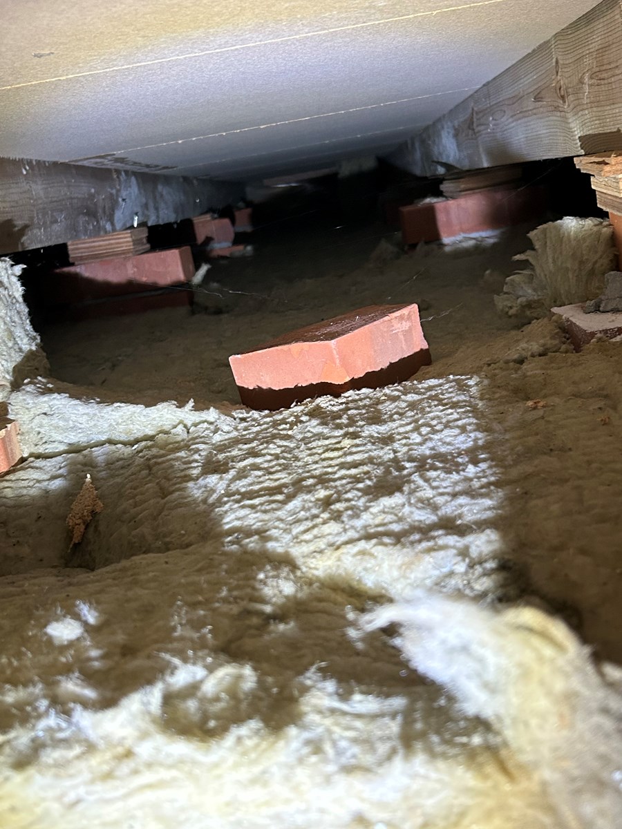

Ville lige sende nogle rigtige billeder. Plastfolien ligger over betonen men under isoleringen og ikke mellem singels sten og beton. Ved ikke om dette går nogen forskel.
Det ser ud til at det højt nok til at man kan etablere en konstruktion med let gulvvarme. Det kræver man skræller alt det nuværende over betonlaget væk og bygger op derfra.
