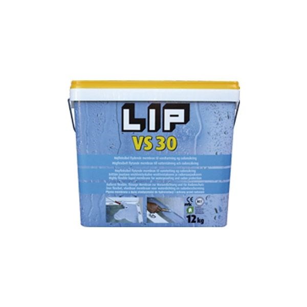

 Tak, er det sådan noget du tænker på:
LIP VS 30 vandtætningsmembran 12 kg (bygmax.dk)

Ja og det hører til. Det skal på med grov tandspartel, og derefter jævnes ud.
Tandspartel er for at sikre minimum tykkelse.
Jeg tvivler stærk på du kan tætne dig ud af det problem. Der skal laves dræn, pumpebrønd og vandet skal pumpes væk. Tak med en kloakmester og eller murer, inden du smider alle de penge efter noget der sandsynligvis ikke virker.
Lip vs30 vil ikke kunne binde mod underlaget hvis det ikke er tørt. Ligeledes vil det slippe underlaget hvis der er vedvarende opfugtning og vandtryk gennem underlaget.

Man kan godt bruge spartel hvis man er vild med at smadre sine knæer, de fleste gør det med pensel og malerrulle som det er vist i deres vejledning.
https://lip.dk/media/k4bbbqoh/lip_vs30_saet_dk.pdf

Jeg ved ikke lige om i har ret med LIP og så vedvarende fugt påvirkning.
Jeg har for 15 - 16 år siden lavet et bassin / fiskedam. Den er støbt i beton og ca. 25 cm er over jordoverfladen og resten ca. 80-100 cm er under. . Der kan være konstant fugt udefra nede under jorden og der er konstant vand påvirkning inde fra. Hver vinter er det delvis frosset og nogle gange bundfrossen.
Det er tætnet med LIP 30 og her efter de 15 - 16 år er der ingen tegn på at det løsner sig
Ellers ring til Lib og spørg, havde fat i dem i anden anledning, de var meget hjælpsomme, og stillede mig om til en konsulent, der kunne svar på alle mine spørgsmål.
