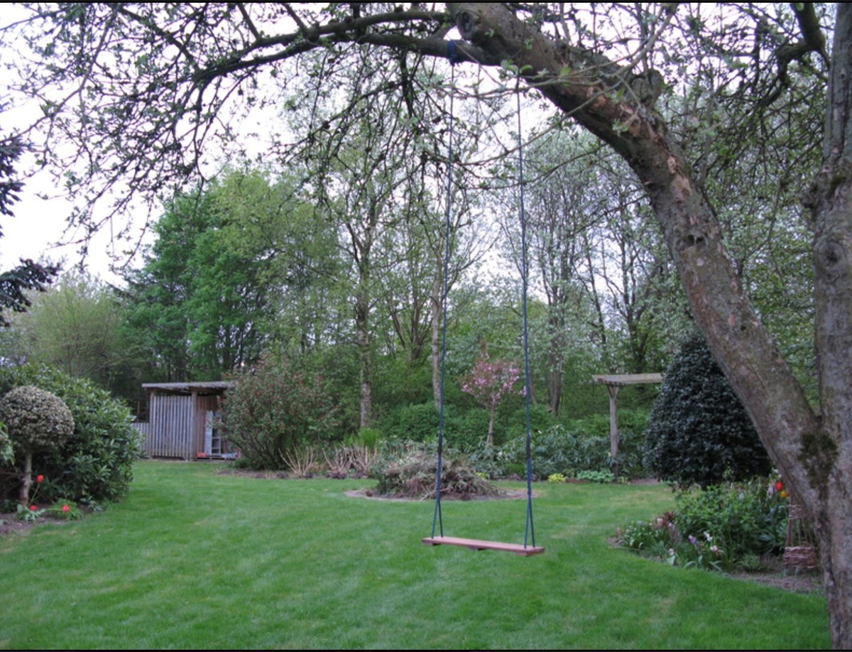

Vores gynge i æbletræet skal fornyes. Men hvordan får vi nye reb omkring grenen? Findes der er "kastemetode" ? Vi har ingen stige der kan nå derop og i en alder af 88 synes jeg ikke at min ellers sporty mand skal kravle derop.

Det er i den grad vigtig at så højt et lege redskab vedligeholdes. Ser i øvrigt fin ud, men det er måske ældre billeder
Det er i hvert fald vigtigt at rebet ikke skurrer på træet og derved mørnes. Men det er da virkelig en velsignelse med så legesyg en familie. Herlig tradition

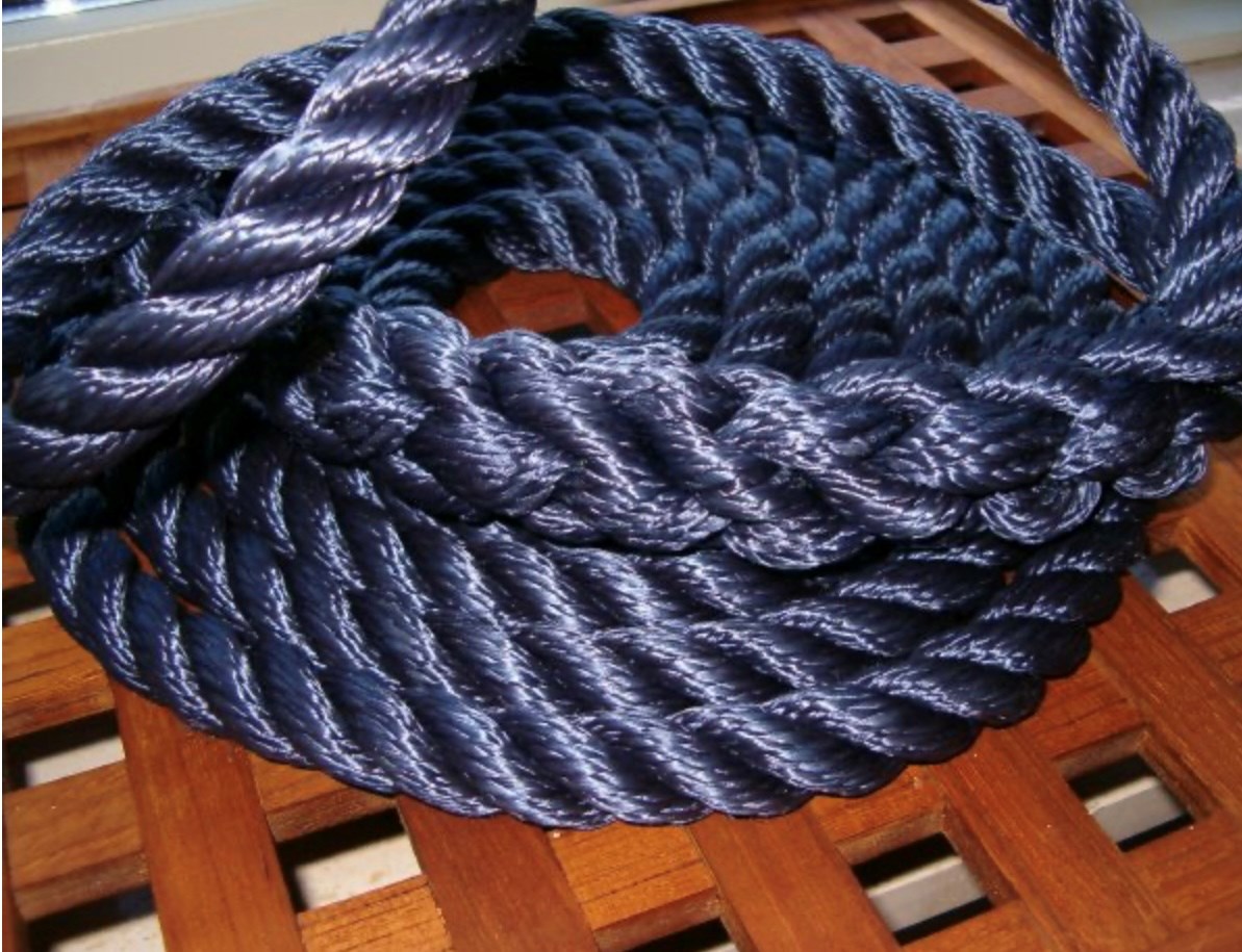

Det reb, der nu er slidt, er nok 12-14 år gammelt. Noget reb fra vores sejlbåd. Hvad skal jeg købe nu? Gyngebrædtet laver vi også selv. Købegyngers reb er ikke lange nok. .... og så kan jeg lide at splejse reb og øjer.

Nylonreb lever jo næsten evigt da det ikke mørner.

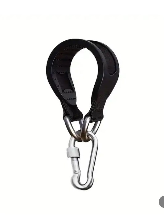

Og et par stropper a la den viste beskytter grenen.

Reb af polypropylen er super billigt og stærkt. Men det er ikke behagelig for hænderne, især hvis hånden glider hen over det, som børnene nok gør, når de hopper af gyngen. I en udstyrsforretning til sejlbåde kan du sikker få noget lækkert reb (til en alt for høj pris).
Hvis du går efter billigt reb, bør du nok sætte en form for slange over det nederste stykke af rebet.
