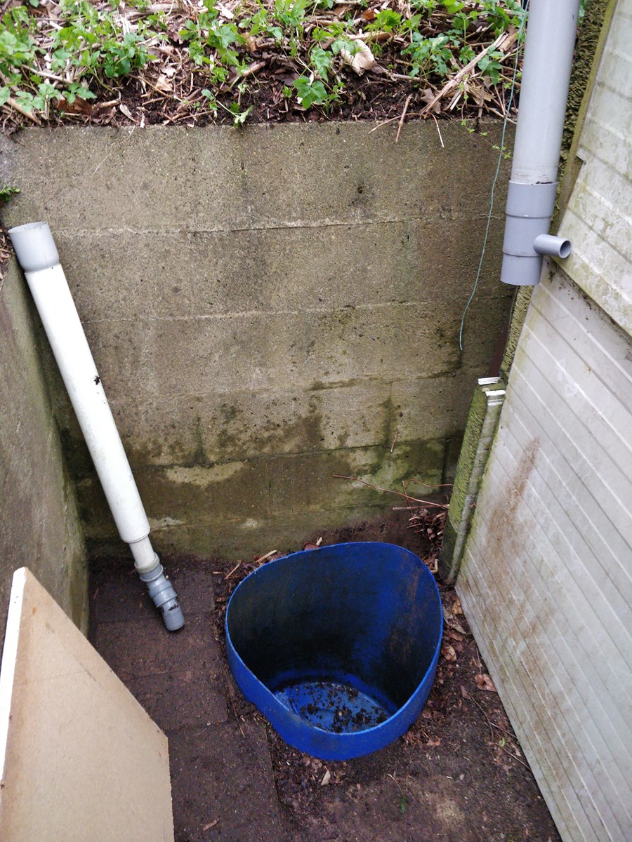

Nedgravet tønde med ukendt formål
Vi har fundet denne nedgravede tønde fra tidligere ejer ved siden af et redskabsskur hvor nedløbsrøret er ført igennem en dækplade. Der er tilsyneladende ingen huller i bunden af tønden.
Hvad er formålet med det, efter jeres gæt?
Kan der være en ide i at bore huller i bunden så den måske kan fungere som dræn?
Mvh
Andreas
Det ligner en regnvandstønde, hvor indholdet kan bruges til havevanding. Men en meget speciel måde at placere det på for det er besværligt at få op.
Den bedste måde at lave dræn på er at grave den op og så fylde hullet med sten. Det nærmer sig det man kalder faskine. Det kan nok gå hvis det er et mindre skur, men ellers er der afstandskrav på faskine. De skal ligge mindst 5 m fra bygning og 2 m fra skel.
Jeg har en lignende tønde (dog noget større) og har selv gravet den ned :)
Det tjener to formål. 1)at have vandet frostfrit om vinteren så jeg kan vande de stedsegrønne 2) for at kunne dunke en hel vandkande ned og fylde op fremfor at vente på at det løber ud af hanen ved tyngdekraften. Det sidste er lidt svært når den står på jorden, evt ovenpå en piedestal for at hæve bundudløbet nok til at få en kande indunder. Gav det mon mening...?
Hvis der ikke er et overløb til kloak må der godt nok have været vådt bag skuret de sidste par måneder!
