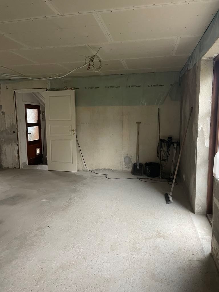

Vi har fået støbt nyt betongulv med gulvvarme i vores køkken og entre. Gulvet skulle flugte med stuens i forvejen støbte gulv.
Efter det er støbt, kan vi se at det nye betongulv ligger 5mm over det i stuen og det stier en del i den retning.
Vi er en smule bekymret for om det er kritisk! Der skal flydespartel på grundet der ikke var beton nok. Det undrer os også, da betonet er højere i den ene ende.
Er det normal procedure, og slibes det sidste af? Synes det virker ekstremt voldsomt og vi er som sagt ret bekymret for at det nye betongulv skal skrottes. :-(

Ja det lyder lidt tosset at det er for højt og der samtidig mangler beton. Man kan uden problemer høvle / slibe de 5 mm af, og så flydespartel på resten. Så i behøver ikek at skrotte det hele.

Muren har knoklet for at slibe gulvet ned og han kunne tydeligt se problemet, så ja. Det er hårdt arbejde at slibe +2cm af.
De er kommet langt og har været i gang med at lægge flydespartel på, de steder hvor der er for lavt. Et par spørgsmål mere er så kommet i den forbindelse..
Har det nogen betydning at der er flydesparten på nogle steder? Og de steder hvor der ikke er flydespartel, er der små huller. Har det evt. også en betydning. Tænker mest på vores kommende vinyl klikgulv som skal lægges efter.
Billedet er ret utydeligt, men håber man kan Ane de mange huller der er kommet efter slibning.
Hvis gulvet ellers er plant, betyder de huller intet, og der skal vel også noget mellemlæg mellem betongulv og gulvbelægningen.
ok, tak for svar. Det skal der ja. Man vil ikke fylde spartel over hullerne?
