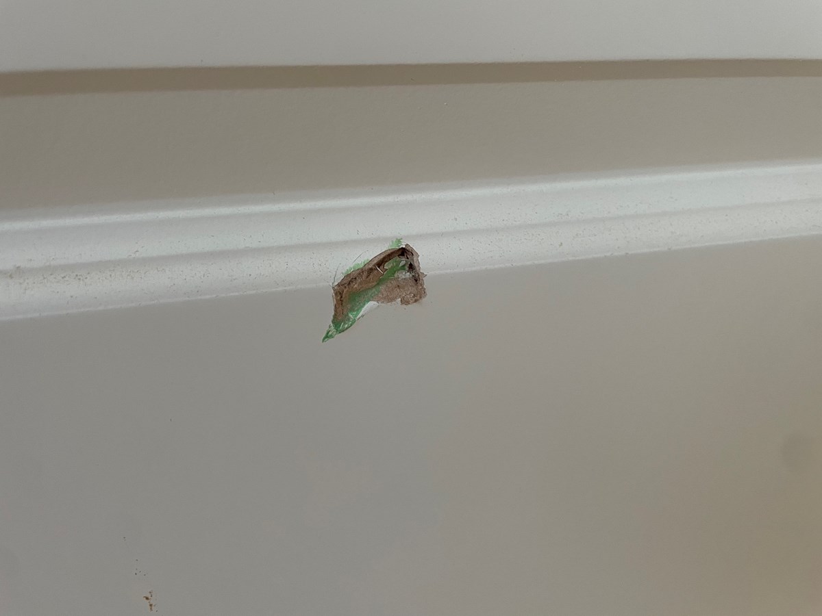

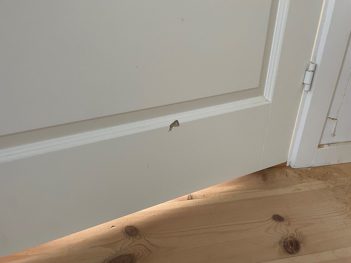

Lappe hul i mdf-dør
Hej! Jeg har været godt klodset og lave et hak i denne mdf-"fyldings"-dør :( Hvordan ville I lappe hullet, så det bliver sådan nogenlunde skjult? Kan hullet fyldes med spartel og formes, så det ligner?
TAK
Slib området omkring hullet ned og fyld hullet med plastiktræ.
Vent til massen er helt størknet og så i gang med sandpapiret indtil det er helt glat.
Så kan hele døren males derefter.
Find evt. noget du kan vikle sandpapir omkring, når du skal slibe, som har den rigtige runding, så du kan genskabe profilen i fyldningen.
Arh plastiktræ, det må jeg lige undersøge nærmere og eksperimentere med. Mange tak!
Mon ikke Perhans mener plastisk træ?
