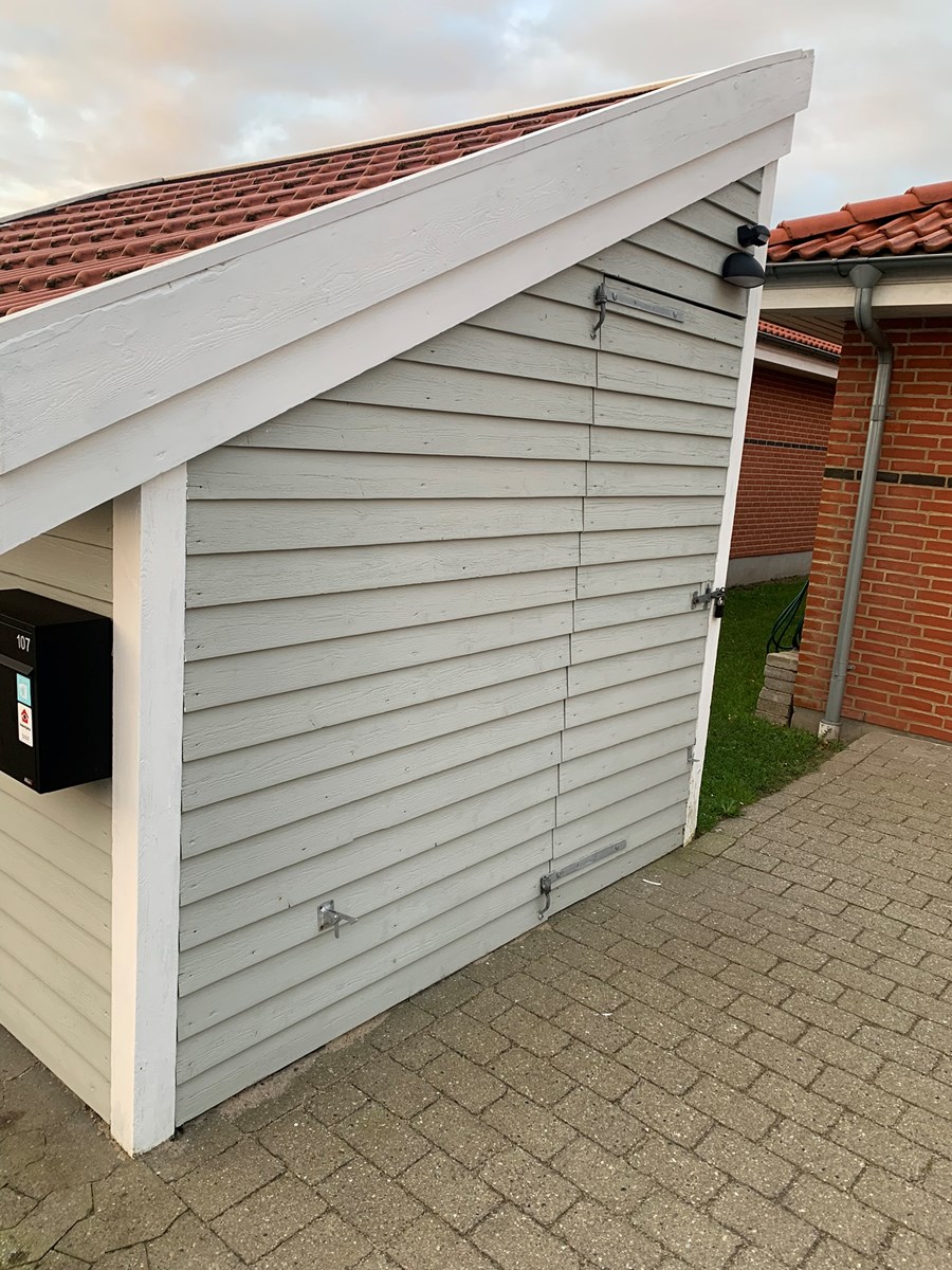

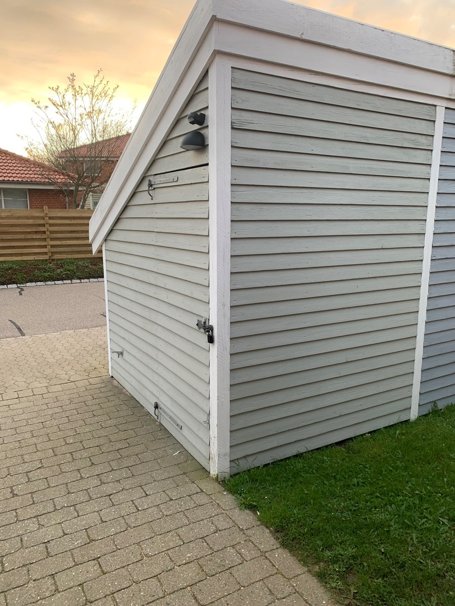

Jeg har et lille uisoleret redskabsskur som jeg ønsker at kunne opbevare el værktøj i. skuret er fra 2000, i god stand og består blot af noget vægbeklædning på nogle stolper. Der er hul i bunden, formodentligt både for at holde træet væk fra regnvand men også for at ventilere. Gulvet er fliser. Taget er tagsten med en hældning, så den ene side er ca 160cm og den anden er omkring 3m høj.

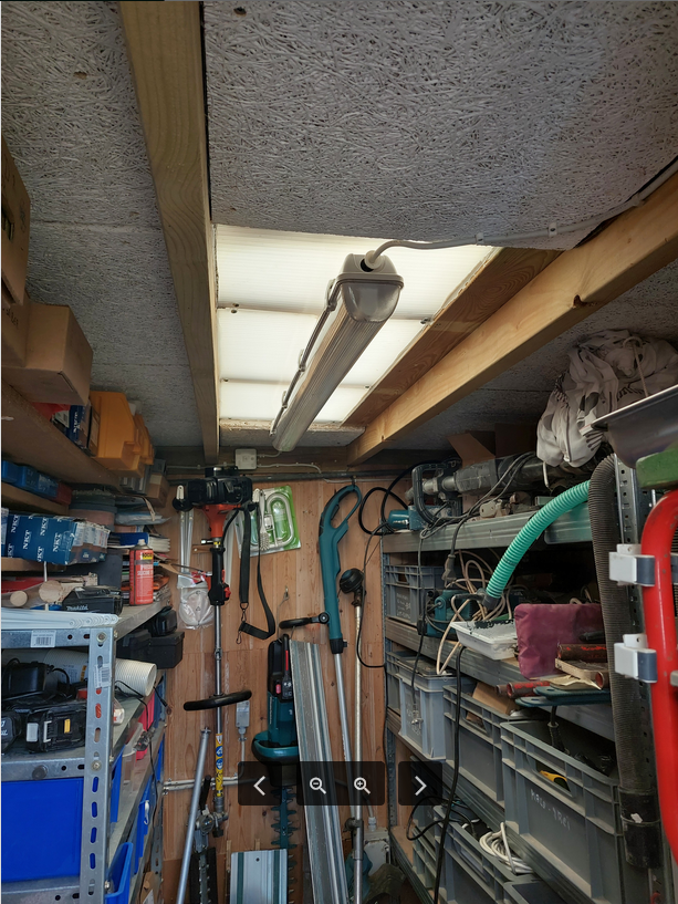

Væggene er isoleret med 75 mm, der er vindpap yderst, taget er plast, men jeg har sat troldtekt plader op, og ingen isolering, så er der en stribe hvor jeg har sat termo plastplader for at få lys ind.
Gulvet er oprindelig havefliser, men jeg har lagt et gulv af vandfaste spånplader oven på fliserne, har brugt lægter som strøer så der er ca 50 mm luft mellem fliser og spånplader, der er kraftig plast oven på fliserne.
Jeg har ingen udluftning, udover hvad der måtte være at utætheder, har ingen varme på.
skuret har været sådan i over 15 år, så det er langtidstestet..
Ja der blev så ikke lige ryddet op da der skulle tages et billede
(kan se kabelgennemføringe i lampen trænger til et eftersyn)

Mål på skur: 190cm x 250cm
Højde lavest: 150cm
Højde højest: 240cm
