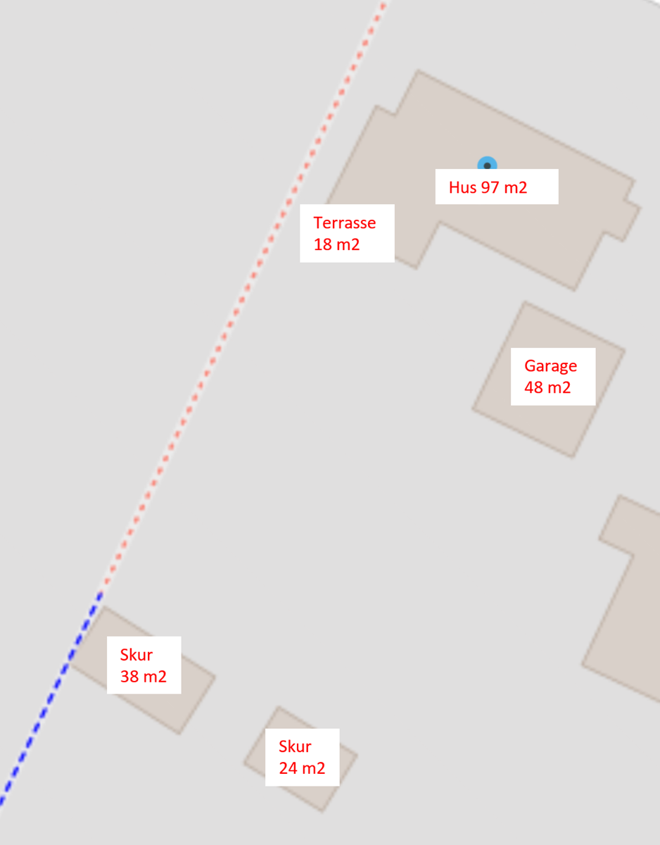

På den grund fulgte der 4 tilbygninger med, som alle er bygget på et betonfundament og formentlig bygget i forbindelse med huset.  (vedhæftet oversigt)
  • Garage 48 m2
  • Skur 24 m2
  • Skur 38 m2
  • Overdækket terrasse tilkoblet     huset 18 m2 (Selve terrassen er hævet 50 cm over jordhøjden)
I forbindelse med planlagte ændringer i de tilbygninger, har jeg set på mine BBR oplysninger og her står både Carport og Udhus til 0 m2 så derfor ingen andre oplysninger end boligstørrelse på mit 97 m2 hus som er i tre etager, derfor 220 m2 i alt.

  • Bygge ny - Garage 48 m2
  • Fjerne - Skur 24 m2
  • Bygge anneks i stedet for - Skur 38 m2
  • Skifte den overdækket del af terrasse tilkoblet huset 18 m2

Ved ikke med det andet, men man skal anmelde byggeri under 50 m2 til kommunen, der skal sendes tegninger med, af selve bygningen og dens placering på grunden.
Så har kommunen vist 14 dage til at komme med indsigelser, og så kan man ellers gå igang.
Sådan var det i 2005 da jeg byggede en 49,7m2 carport.. og ja så kostede det jo lige et gebyr, at anmelde byggeriet.
Du skal søge byggetilladelse, hvis det samlede areal for sekundærbebyggelse ​overstiger 50 m², herunder carporte, skure, udhuse, mv.
Hvis der ikke ​ved opførselstidspunkt er bygninger har været krav om ​byggetilladelse, ​burde der ikke ske noget ved at renovere bygningerne - problemet kommer med det nye anneks du vil bygge. Dér skal du søge om byggetilladelse fordi m² overstiger 50...
