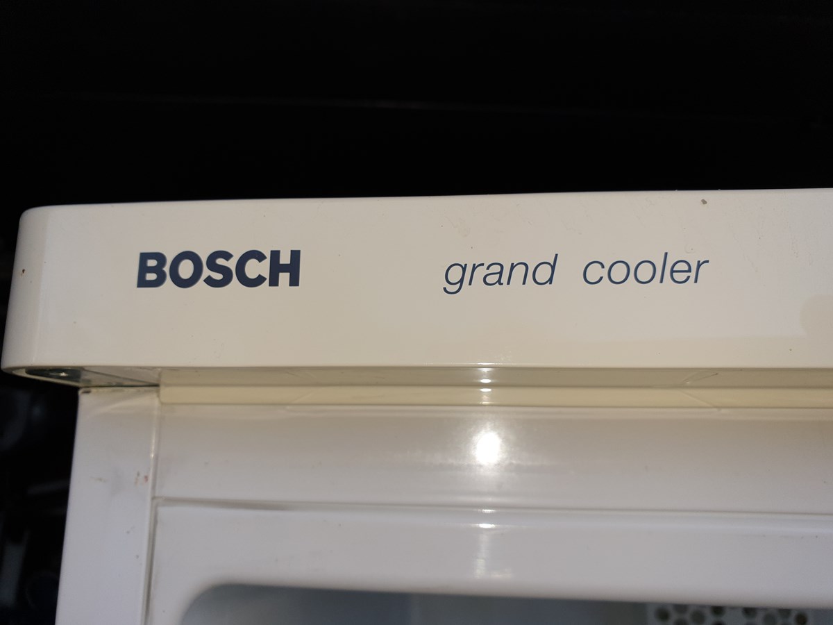

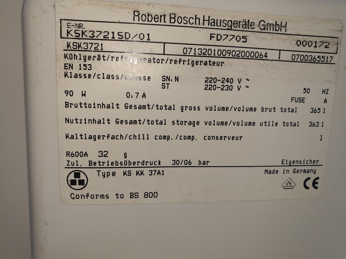

Vores køleskab køler for meget, så varer bliver frosne ved laveste temperaturindstilling. Tænker jeg kan skifte termostat? Men kan ikke identificere placering af termostat eller reservedelsnummer,
Kan det være relæ? se vedhæftede Bosch link: https://www.bosch-home.dk/produktliste/00151055#/Tabs=section-fitsappliance/Togglebox=manuals/.
Manual: https://www.pdfmanualer.dk/bosch/ksk3721/manual?p=64
