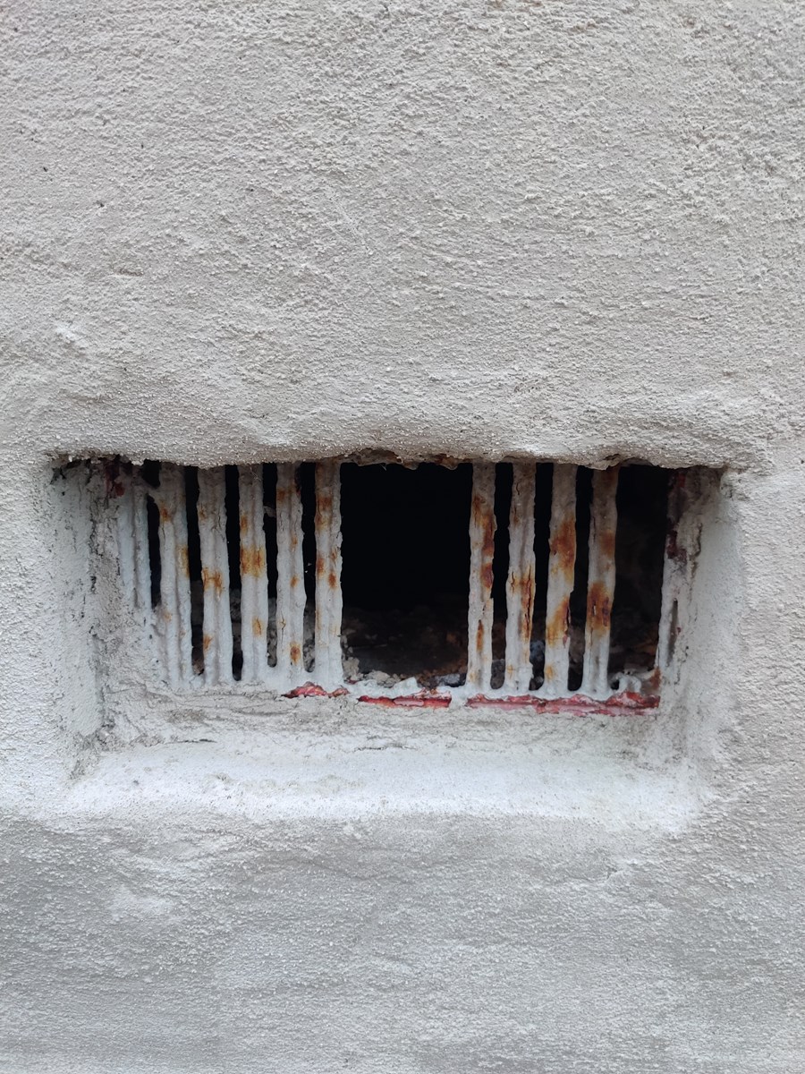

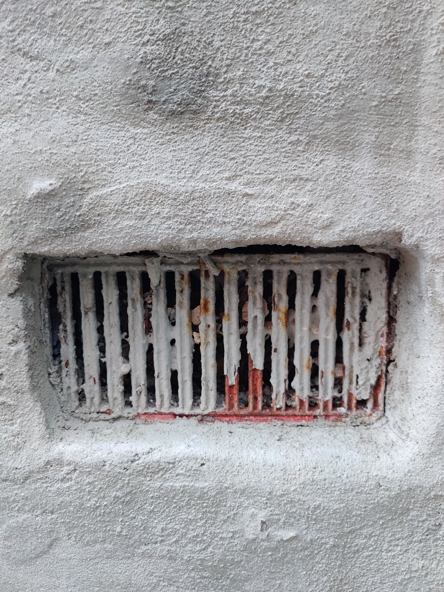

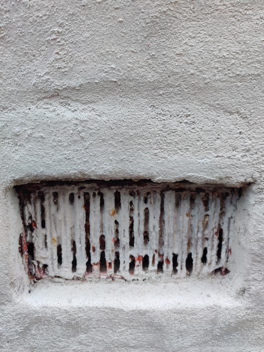

Har denne terrasse mur med 3 Udluftningsriste ind til et loft .
Har vandskuret muren men er i tvivl om hvad jeg kan gøre med disse Udluftningsriste for at gøre muren lidt pænere da det jo er nogle gamle riste ( se billeder )

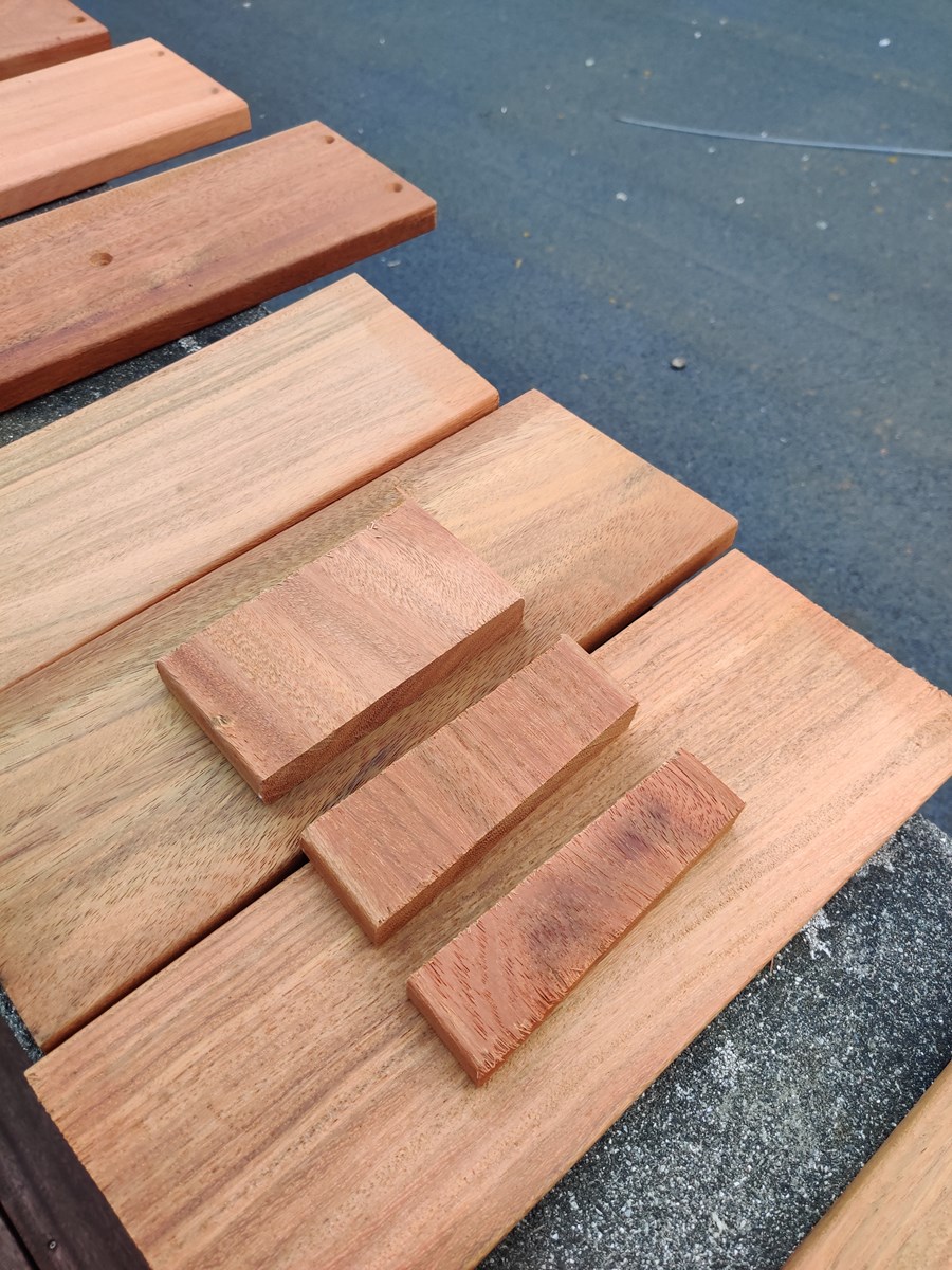

Har fået lavet terrassen i Jatoba træ og har noget træ tilbage, så har måske en ide om man kan skære tynde stykker træ og sætte dem tæt sammen som en rist foran den gamle rist og hvad skal man sætte dem fast med? ( ca 3-4 cm fra rist ud til muren )

En rist foran risten vil sandsynligvis begrænse luftgennemgangen, men om det har nogen praktisk betydning, kan jeg ikke lige gennemskue. Afhænger jo helt af husets behov for ventilationen.
Men kan du lave en løsning, som du er visuelt tilfreds med, så kan der jo fjernes nogle af pindene i de gamle riste, eller i hvert fald rense dem godt.
Tror jeg ville lime dem fast, blot i et par punkter, så kan de skæres fri med et tyndt knivsblad, hvis der blev det behov.
De er næppe særlig udsat for mekanisk påvirkning, så der skal ikke meget til at holde dem på plads.
