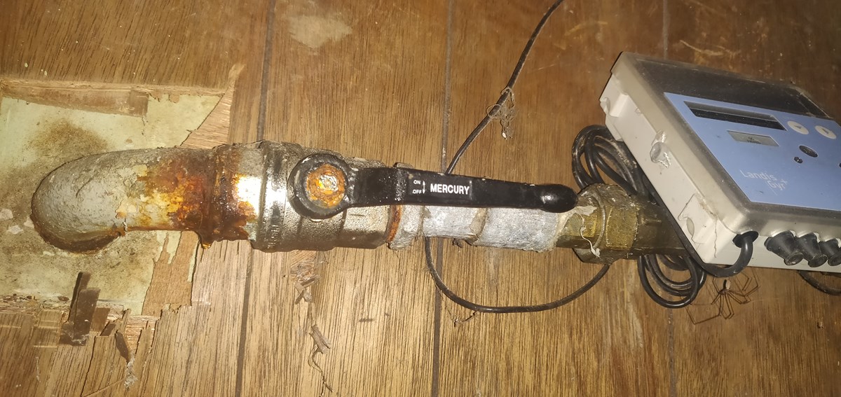

lækage ved kuglehanen, der kommer ind i huset
Mit spørgsmål til dig er, hvem skal erstatte denne kugleventil?
Jeg for egen regning eller hos vandleverandøren ?
7 svar
Du ringer til vandværket og spørger der. Hvis der findes en stophane udenfor, bør du få en VVS'er til at reparere fordi, hvis du selv lukker for den og den bliver utæt, skal du betale for reparationen og der er dyrt.
Normalt er vandværkets ansvars grænse ved stophanen uden for ( i fortov f.eks.)
Undtagelsen er måleren som er vandværkets men rør og haner er dine
hvor meget kan det koste?
Det ser ud til, at røret og kugleventilen skal udskiftes. Og røret er omkring 1,5 m dybt

Det er umuligt at give et svar på, hvad det kan koste, med spørg en VVS'er. Det er alligevel ham, der skal lave det. Få eventuelt røret skiftet til PEL rør.

 Ja. Alt arbejde på faste brugsvandsinstallationer må kun udføres af autoriseret VVS installatør.
Ja PEM rør. Men måske hanen kan skiftes uden noget andet behøves.
Har erfaring med at skulle betale ca 1200 kr i alt for skift af to af nogle gamle haner til nye kuglehaner på hver side af vandmåler af aut. VVS installatør. Her kunne der nemt lukkes ude ved fortovet.

 Ja naturligvis skal VVS'eren være autoriseret. Du vælger naturligvis PEM rør.
