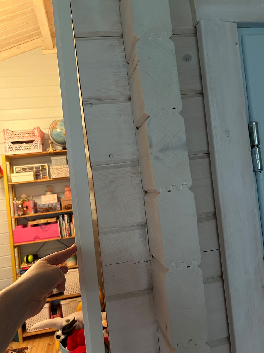

skal montere en dør og dørkarm. Væggen er desværre super skæv i den ene side.
Karmen skal selvfølgelig i lod men så opstår der et stort gab mellem karm og væg…
Gerigter vil selvfølgelig dække men kan karmen god monteres men store kiler? Eller hvad gør jeg her?

Jeg ville save nogle stykker træ (årer skal være lodret med karm), som passe helt præcist ind i mellemrummet, hvor der skal skrues, og så skrue igennem karm og de savede stykker træ - der skal muligvis bores for, for at undgå at noget flækker. Herefter gemmer gerigterne resten.
Karmen kan sagtens sættes op med almindelige kiler som så bare kommer til at blive siddende efter du har skruet karmen ​(og kiler) op.
Hvis du så også bruger karmskruer med gevind hele vejen så er du sikker på at du ikke kommer til at trække karmen "skæv" under monteringen.
Efter karmen er sat fast dækkes de nu indbyggede kiler og mellemrum af et gerigt.
Glem alt om kiler og benyt kun karmskruer som Hensan skriver. Monter karmen i lod i hængselsiden uden dør og sæt skruer i i hængselsiden, sæt døren i og ret karmen så mellemrum foroven passer. og placer en skrue nederst modsat hængsler. Når døren så lukker hele vejen rundt/ikke vrider karmen, sætter du skrue foroven modsat hængsler.
