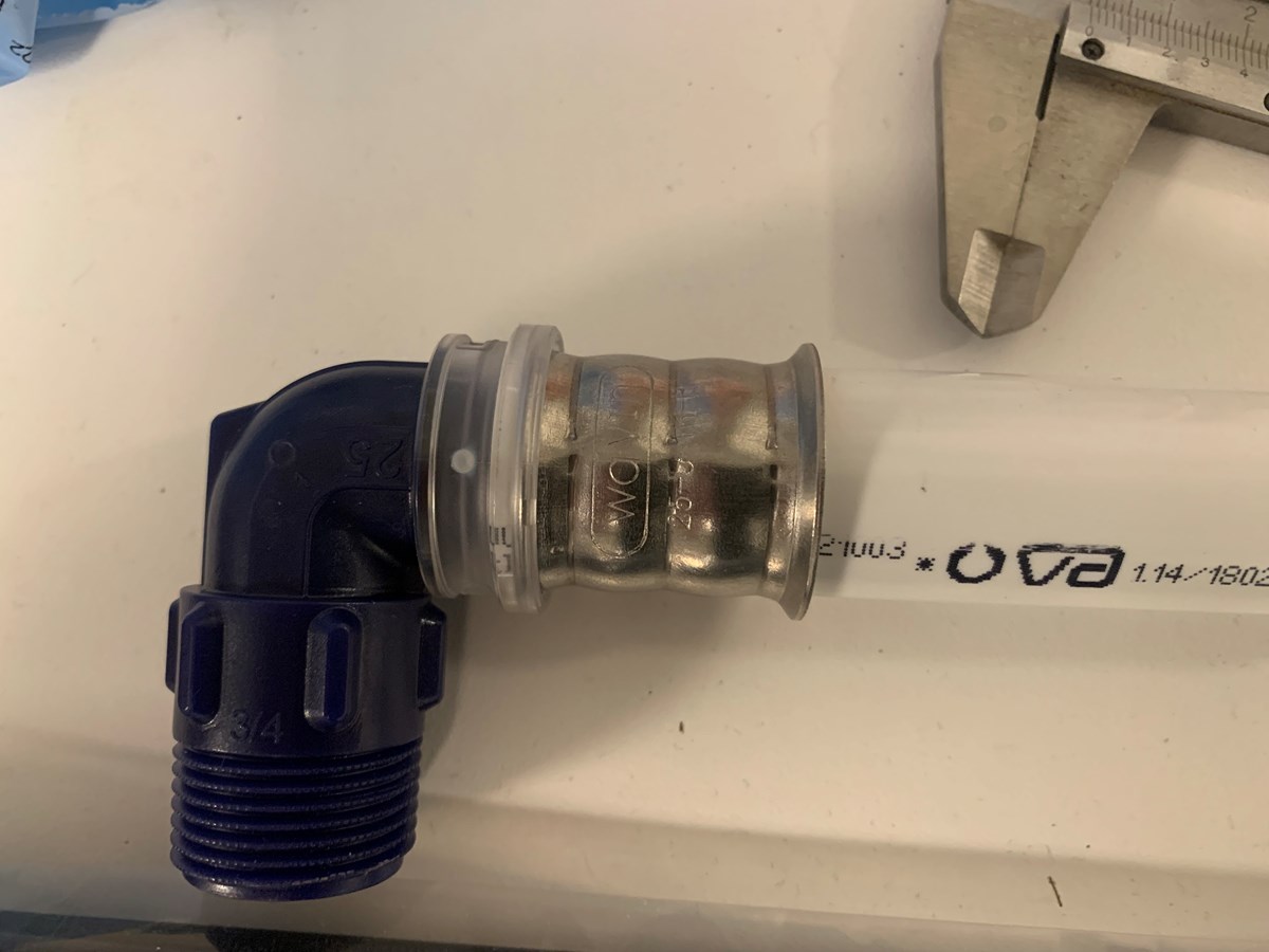

 Jeg er blevet rustforskrækket så jeg har valgt at gå med Wavin K5 (plastic fittings) Dvs at alle vandbærende dele bliver plastik. Jeg har købt et håndpresseværktøj fra vvs-eksperten. Det fungerer perfekt, men som du siger er "standard" samlinger noget nemmere at arbejde med. Jeg er cirka halvvejs i arbejdet nu. Havde jeg rigtig mange penge ville jeg købe et "rigtigt" motoriseret presseværktøj. Det ville formentlig gøre mit (og vores drengs) liv nemmere. Kompressionen er pga værktøjets størrelse, vægt og opbygning blevet til en 2 mands opgave. De samlinger jeg har lavet er blevet gode, men er ikke sikker på jeg vil anbefale løsningen til andre. En dårlig samling og så er man pænt meget på den. Jeg har vedlagt et billede af min første kompression da jeg er lidt stolt af den ;-)
