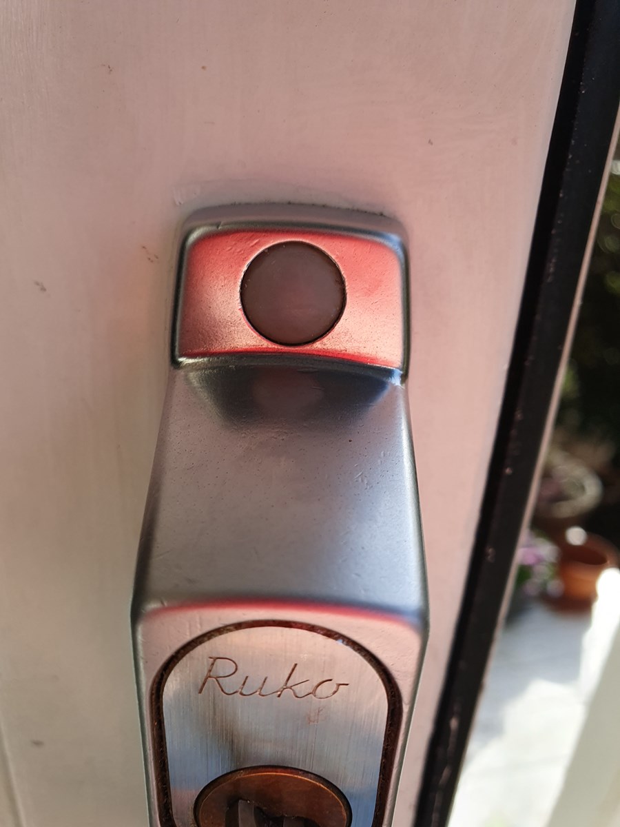

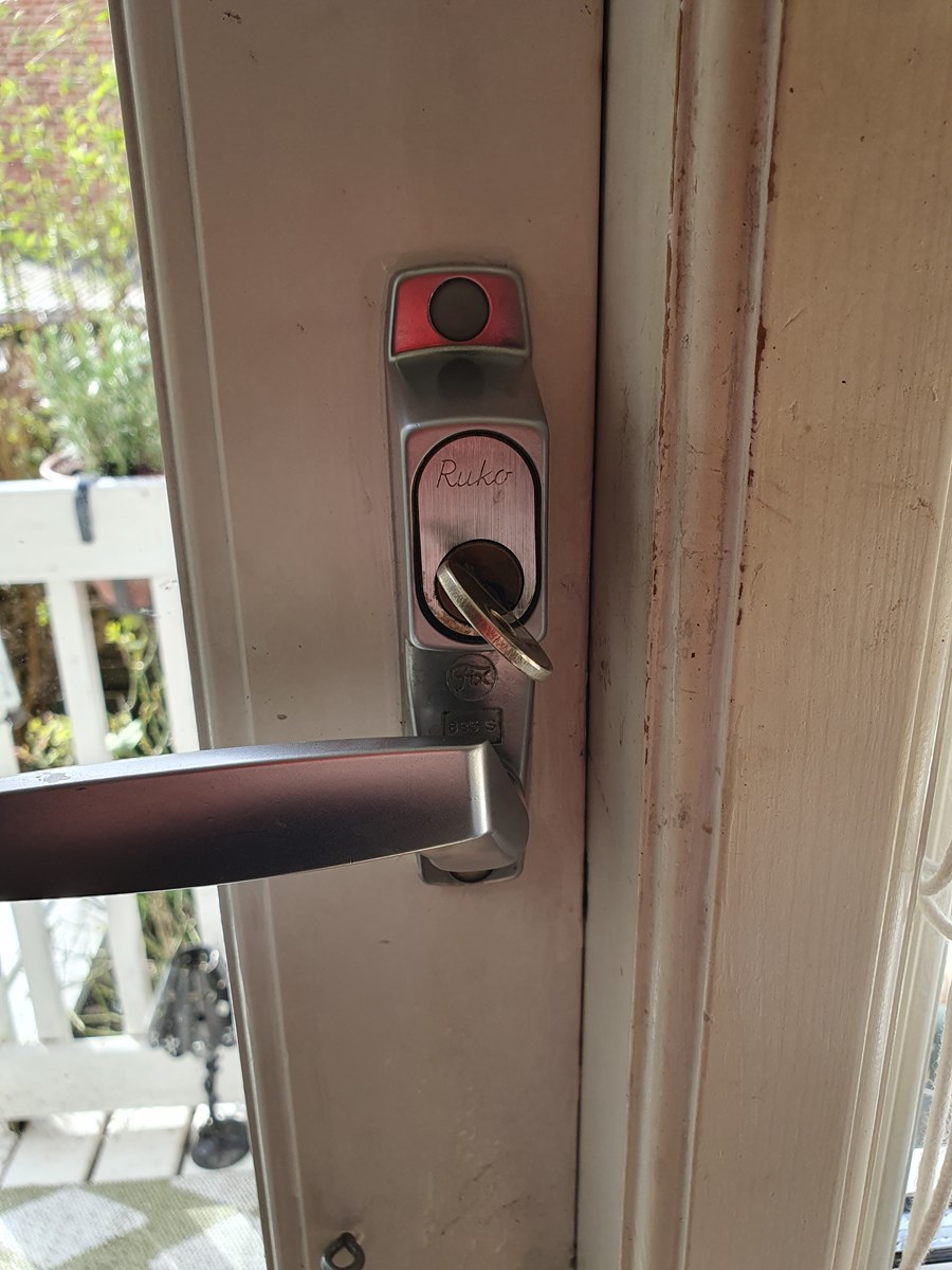

Hvordan får man denne lås/håndtag af ? Der jo ingen skruer,.
Hvordan får man dette håndtag af terrassedør, der er jo ingen skruer ?
vrik de grå plasdutter af
1000 tak, det lykkedes, med en mini skruetrækker og en hammer 😃😀
