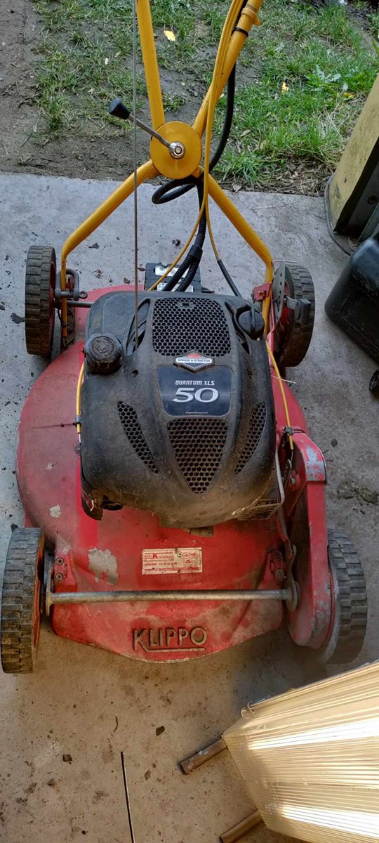

Klippo Quantum 50 xls vil ikke holde igang
Motor starter fint, men dør så efter kort tid.
Den kan dog holdes igang med at pumpe på benzin pumpen, som man skal trykke 3 gange på ved opstart.

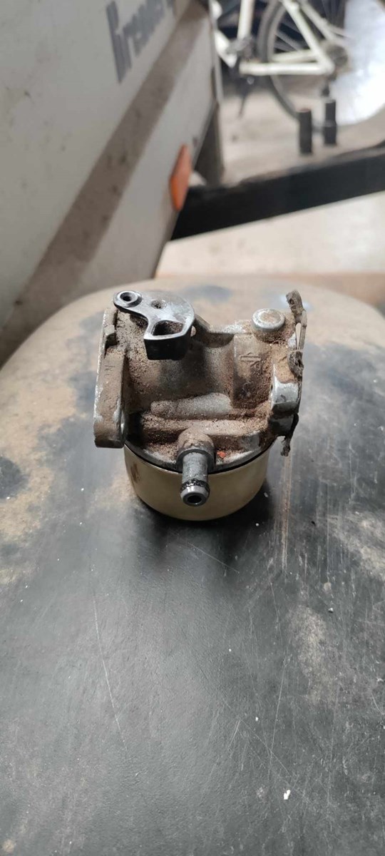

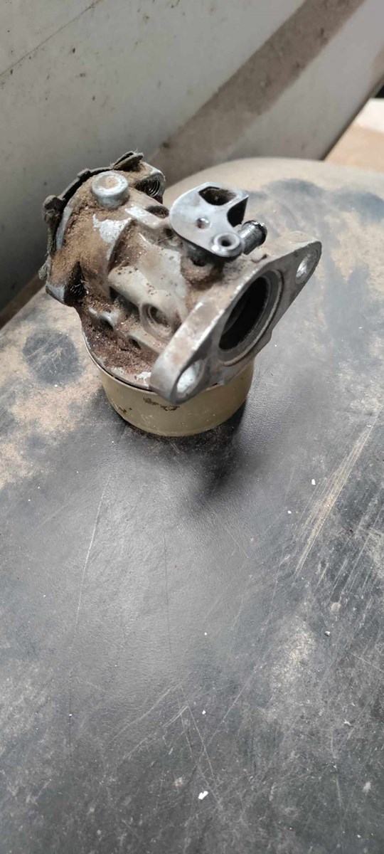

Har prøvet at skifte karburator, men det er bare samme problem og der er ingen justeringsskruer for Benzin/luft
Hvad kan der ellers gøres?

Så tænker jeg enten er der snavs i dyserne på karburatoren, eller motoren er slidt op.
