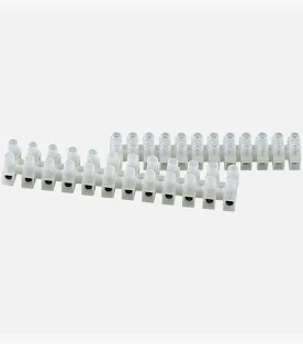

karl smart 2276 2600/2700 05-04-2024 16:10 De hedder da kronemuffer ............. Mvh S.H. Tillid er godt men kontrol er bedre.......
ev elmand 30608 7480 05-04-2024 16:17 Karl smart: Prøv lige at læse trådstarters meget fornuftige oplæg.vil ikke samle plus og minus og data med kronemuffer, det bliver noget rod hvis man skal skifte en føler Har nogen samlet det, kan det skilles ad. Samles igen ? ?m.v.h. Erik (1/2 ekspert i mange ting)
PinkHenrik 6113 6300 05-04-2024 16:21 Karl smart.Hvordan vil du samle feks 20 plus ledere og 20 minus ledere i en række kronemuffer? Kronemuffer kan ikke "luses" så flere klemmer er den samme. feks minus. Og de kan heller ikke opmærkes. Jo ældre man bliver, jo hurtigere har man løbet som ung... Annonce
