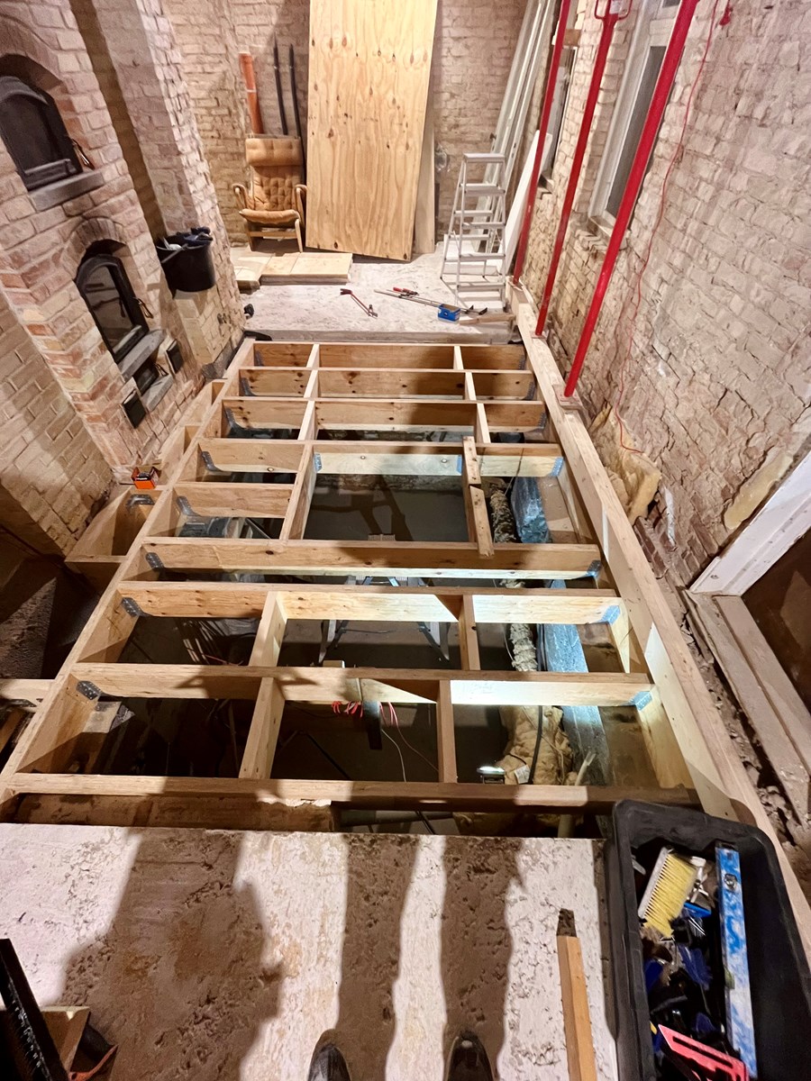

Jeg er ved at lave nyt dæk ned til et lille kælderrum. Det måler ca 3,5 x 3 meter og blir 1,6m i højden dernede.
Jeg smider svalehaleplader ovenpå og støber da der skal teglgulv henover.
Mit spørgsmål går på hvilken løsning der er at foretrække til loftet dernede..?
Er det smart at smide fermacell plader på eller hvad tænker i?
Det bliver uopvarmet og der kommer en genvex derned. Så regner med at der også kommer en ventil dernede til at sikre tør luft i rummet.
Jeg isoleret ned i kasetterne (245mm) træfiber.
Fermacell lyder som et rigtigt godt valg. Skal der være vinkælder?
 Tak. Ja da ;-)
