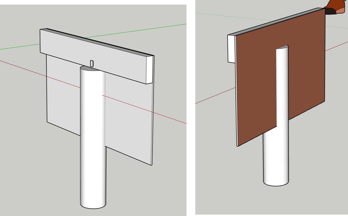

Jeg er i gang med at bygge et skur som jeg havde tænkt skulle stå på punkter. Det har bærende vægge i træ.
Jeg havde egentlig tænkt mig at støbe bundremmen fast på punkter som jeg graver ud med ø15, men hvis jeg gør det kommer jeg til at have et problem når jeg skal sætte sokkel fast, da betonen vil gå ud over. (se billede)
Jeg overvejer om jeg støber det forkerte sted og i stedet skal lave punkter under mit bjælkelag (hvis det hedder det) og skrue bundremmen fast på det.  (se billede)

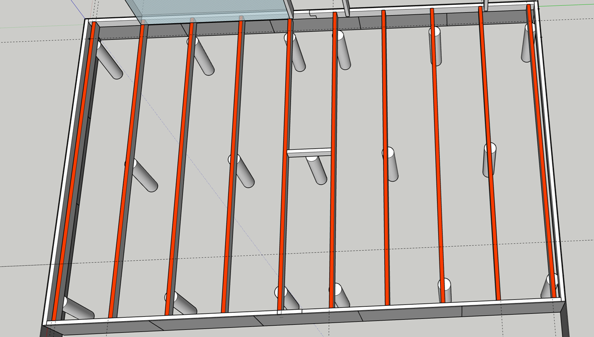

På billedet har jeg givet den 60cm mellem rem og første bjælke. Der ville jeg selvfølgelig kunne sætte dem tættere sammen.
Skuret er 6x4 (24m) og jeg havde planer om at sætte bjælker af 45x145 pr. 60 cm på lang-siden (se min forløbende arbejdstegning)

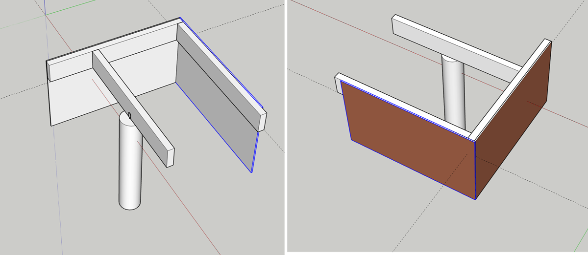

Jeg kan ikke slette mit opslag, men jeg har fundet ud af at jeg skal sætte punkterne på strøerne, da min bundrem vil hvile korrekt på dem og der hvor jeg sætter sokkel egentlig bare er for at kunne sætte sokkel på,.
Det er nok noget i den her stil jeg gør
