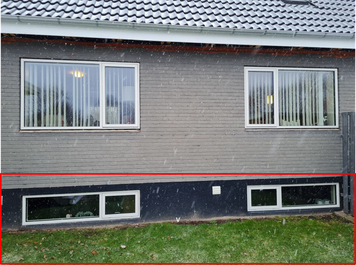

Vedhæftet er et billede af mit hus.
Der er ca. 9m på den ene side, og 3-4 m omkring hjørnet i højre side.
Når du har oplevet vand som siver ind, så kander være 2 årsager.
Utætheder ved tagnedløb eller tagbrønd.
Eller også er det simpelthen grundvand som står så højt i de perioder.
Når du laver isolering og drænplader så skal du alligevel grave ned til bunden af sokkel. Så jeg ser ikke det helt store ekstra arbejde ved at lægge et rør rundt om huset 20 cm længere nede. Jeg er ret sikker på at du vil fortryde hvis du ikke gør det.
Så skriver "plus X cm fald nedad " Den del kan du godt trække ud af omkostnings ligningen. Det drejer sig om ca. 2 promille som det skal have som fald. Det vil sige 2 mm for hver m. Altså 20 mm på de 10 m væk fra huset. Det øger ikke omkostningerne.
Selv faskinen skal naturligvis graves længere ned for at det kan virke.
Så du skal have styr på grundvands forholdene, for at sikre at faskinen kan tage det vand som kommer på alle tider af året. Ellers må der etableres pumpe brønd.

Naturligvis kan du slippe, men det er godt nok ærgerlig at der igen kommer vand ind efter at du har ofret isolering og drænplader. Og så bliver det for alvor dyr at udgravning om igen.
Med minigraver er det ikke noget problem at komme de 2,5 m ned.
Men du skal passe på sokkel og ikke grave langt under denne på et langt stykke.
