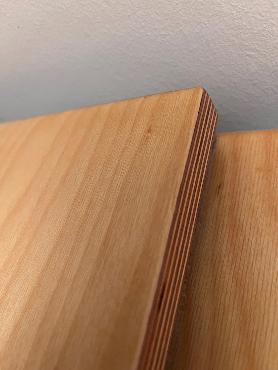

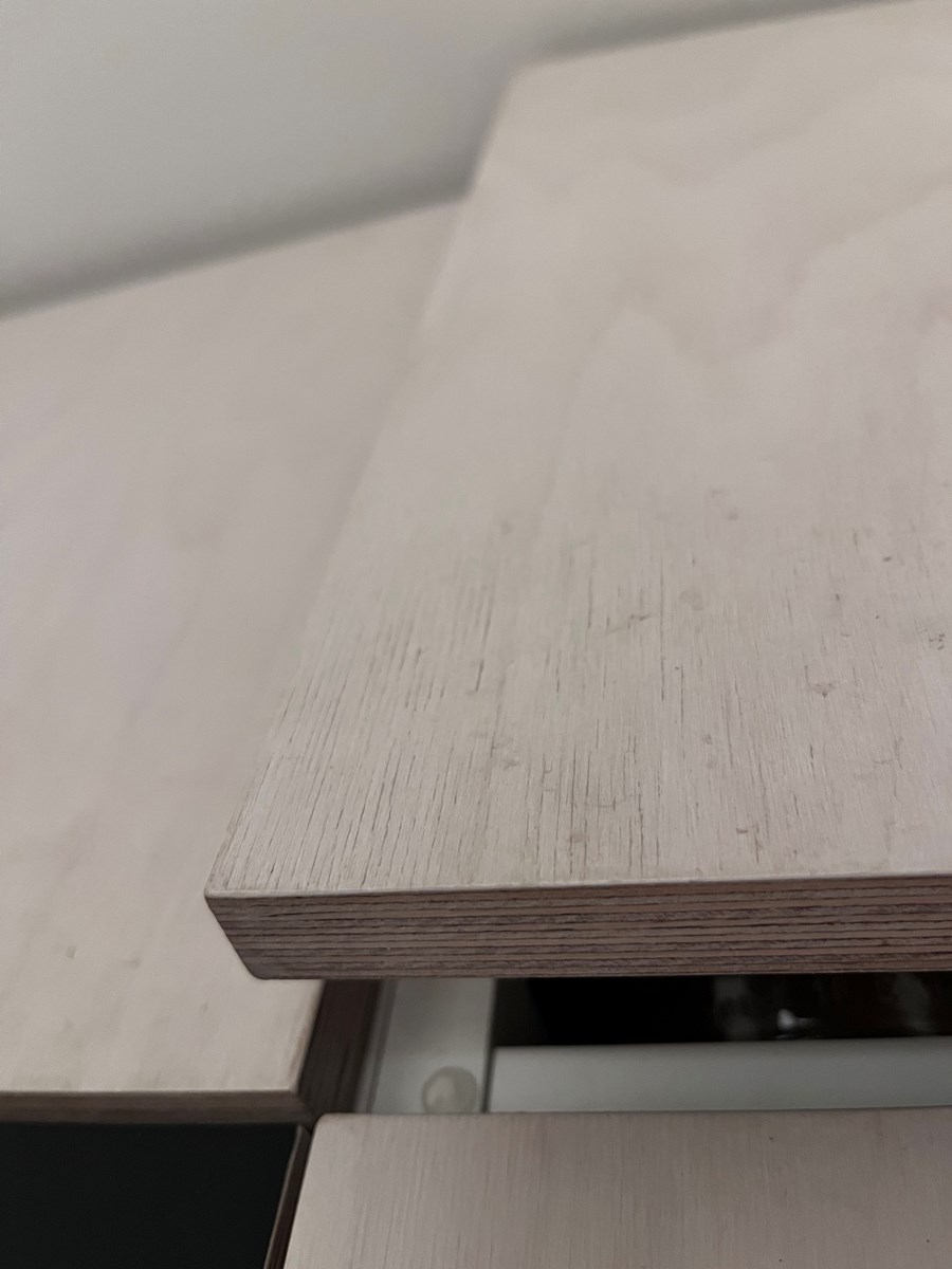

Hej!
Jeg har lavet nogle køkken fronter af birkekrydsfiner. De er alle lakerede, men nu overvejer vi at slibe lakken af og oliere dem istedet. Er der nogle der har erfaring med at slibe lak af uden at der opstår figurer på overfladen fordi man når gennem et finerlag? Er bange for at dybden bliver svært at styre da finér lagene er forholdsvis tynde, især yderste lag.
De to billeder viser hhv hvordan det ser ud nu (lys lak) og hvordan det endelige resultat gerne skal se ud (olieret overflade)
Mvh Nicolai
