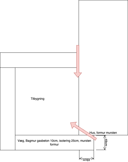

Lyder spændende, jeg har et murstensvæg som man kan kalde en kuldebro men jeg er i tvivl hvordan man beregner isoleringsevnen på den, jeg har lavet en skitse, jeg vil tro det er 50cm mursten, hvis jeg kigger på google finder jeg i wikipedia https://da.wikipedia.org/wiki/Specifik_varmeledningsevne#cite_note-engineeringtoolbox-11 0,18[1] (0,69-1,31[11]) så hvordan regner jeg mig frem til hvor meget en mursten væg på 50cm isolerer og hvornår betragtes det som en kuldebro ?
De tal varierer en del. Først 0,18 W/(m·K) og derefter 0,69-1,31 W/(m·K). Med en forskel på næste 10 gange, vil jeg ikke mene at de er pålidelige. Det er nok helt forskellige typer sten.
Det bør nok undersøges nærmere, hvor der mere specifikt står hvad der menes.
Med 0,18 er det cirka som træ (næppe realistisk) altså 4-5 gange, så 500 mm mur svarer til 115 mm Rockwool
Med 1,31 er det 35 gange ringere end Rockwool, så 500 mm mur svarer til 14 mm Rockwool
Med så stor forskel, kan du ikke bruge det til noget. Du må finde en mere troværdig kilde.
Fandt denne :
https://www.mur-tag.dk/projektering/bygningsfysiske-forhold/varmeegenskaber-for-tegl/
for massive teglsten varierer basisvarmeledningstallet fra 0,35 W/m°C for massive sten med stenmassedensitet 1200 kg/m3 (T/1200) til 0,58 W/m°C, for massive sten med massedensitet 1800 kg/m3(T/1800)
og denne :
https://toemrerbogen.praxis.dk/15855#:~:text=Teglsten%20(mursten)%20har%20en%20%CE%BB,100%20x%2015%20%3D%201500).
Teglsten (mursten) har en lambdaværdi på 0,5 W/mK.
Hvordan ser det så ud ?
Det er cellesten de er giver de pæneste tal.
Hvis du har helt almindelige massive mursten, ligger du i den dårlige ende af spektret.
Elektronikteknikeren
@john79
Divider tallet for mursten med tallet for almindelig isoleringsmateriale 0,037. Så får du et tal der er større end 1. Det tal fortæller hvor mange gange dårligere mursten er i forhold til almindelig isolering.
Så dividerer du tykkelsen på din mur i mm, med det tal og så ved du hvad muren svarer til i mm almindelig isolering
Man må ikke bruge værdien for mursten, man skal bruge værdien for en muret væg. Cellesten vil helt sikkert give et bedre resultat end massive, men man må ikke ignorerer at mørtelen vil virke som kuldebro og ​øge varmegennemstrømningen.
