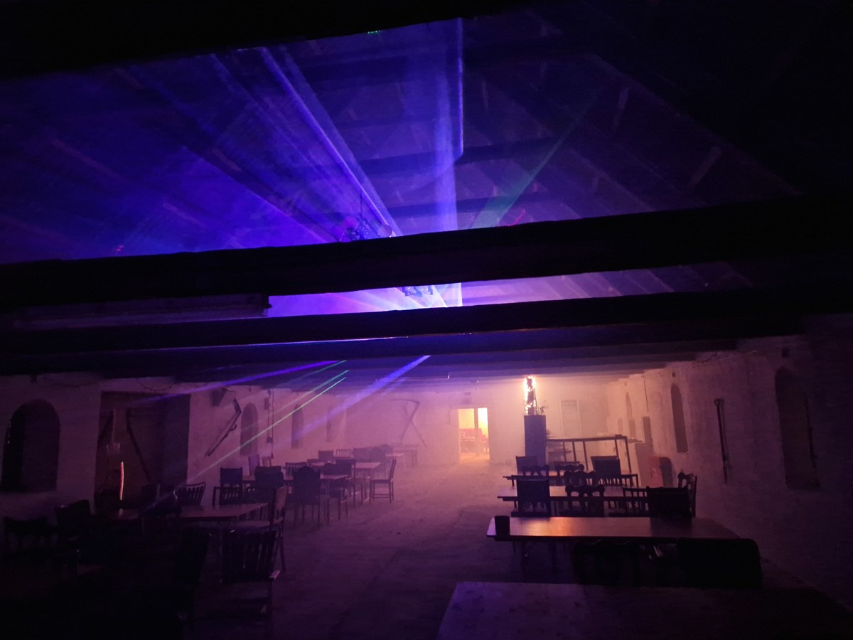

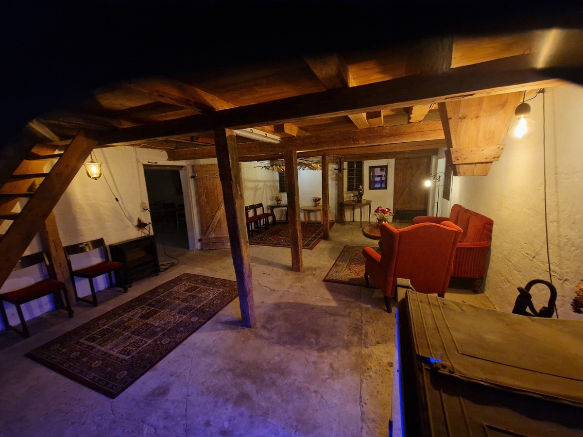

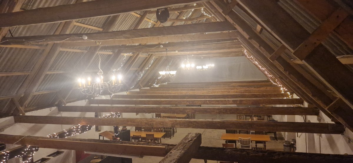

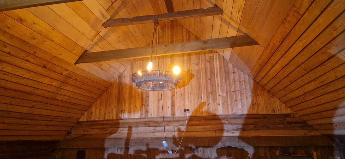

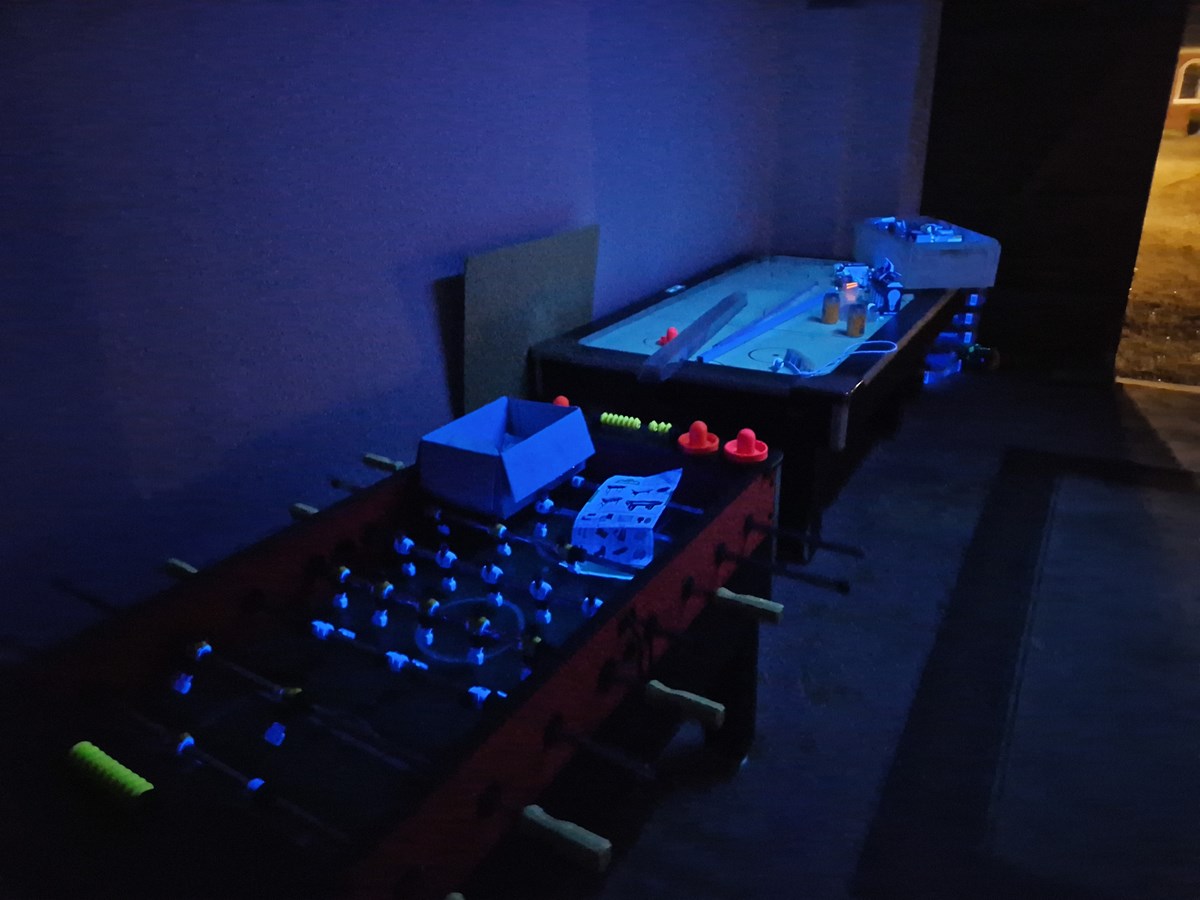

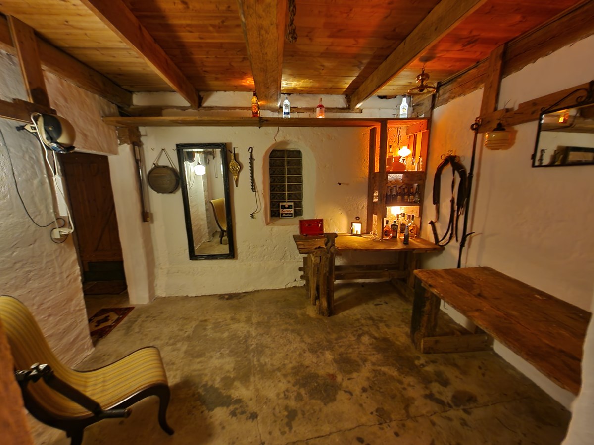

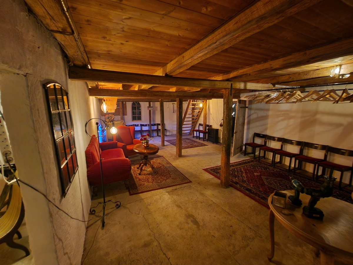

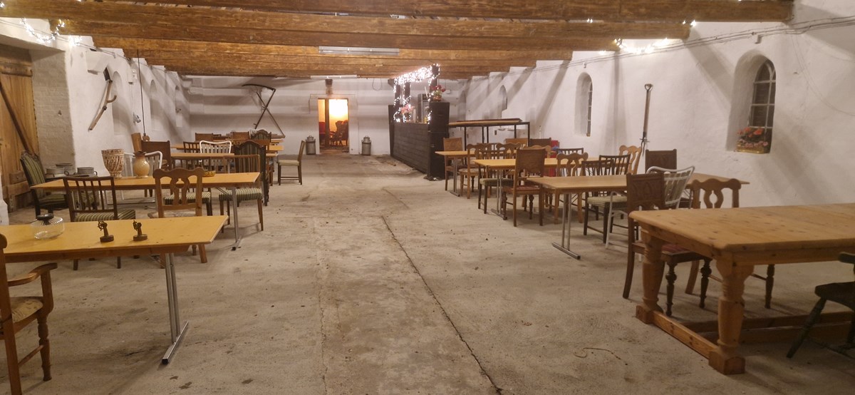

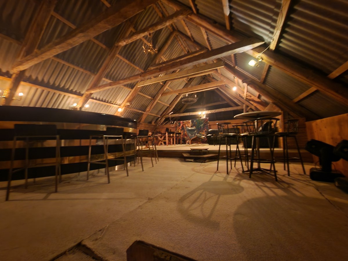

Jeg har vedlagt et par billeder af salen, dog er vi igang med at isolere og forskalle lounge og bar på førstesalen.

For et eller andet antal år siden ville jeg have gættet på at det var en smugkro🥳
Det ser godt ud.
