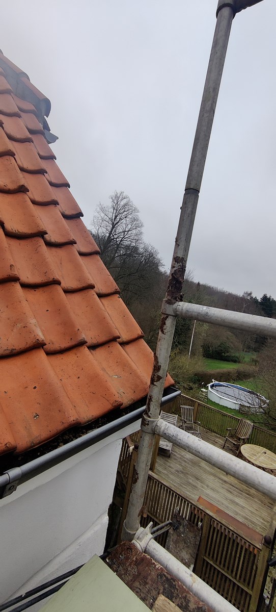

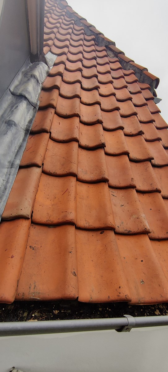

Jeg skal op og reparere grater, så hvordan ville i kravle derop? Der er ret højt, fuld høj kælder + stueplan + 1. sal.
Jeg tænker over 3 scenarier:
1) En rygningsstige med forskudte bøjler, har jeg engang set en murer ha'...
2) Et bræt i tagrenden og en stige op der støtter på brættet. Den nemme løsning, men er det godt for tagrenden?
3) Spænde et par vandrette stillads stænger op og montere et bræt, som kan vlre bagstøtte mod stigen...
Andre ideer ?
Se billeder.
/Thomas

Brædtet i tagrende tvivler jeg på vil holde.
Hvis dit stillads er enten forankret til huset eller har skråstøtter, så det ikke kan vælte udad, så er det måske den mindst ringe løsning med at støtte stigen på dette. Kan stigen samtidig forankres i bunden, så den ikke kan svinge sideværts i toppen, så hjælper det også (lidt).
Under alle omstændigheder bør du som minimum have en sikkerhedsline, som kan redde dig fra hel nedstyrtning, evt forankret om din skorsten, afhængig af dens placering.

 Ja, det var ikke moralprædiken jeg beder om, jeg ved udmærket godt hvad jeg laver. Stillads er boltret med 4 x 10mm øksner hele vejen op + 2 skråstivere, så det rykker sig ikke en mm.
Stige i tagrende er da et gammelt kendt murer-trick, men det virker ikke somom i er bekendt hermed, ej heller en tagstige med forskudte bøjler, så de kan nå rundt om en grat.
Hvis du ikke kan li' nogle af de 3 løsninger, tænker jeg du er uden i at leje en lift.
Men jeg tænker selv en kombi af nr 2+3, for at gi ekstra sikkerhed og ikke belaste tagrenden for meget, så ekstra støtte mod stilladset.

Jeg ser det nu ikke som farlig når der er stillads. Men en sikkerheds line omkring skorsten vil da betyde maget.
Jeg ville bruge en almindelig skydestige, som er lagt op på taget, så kan stigen bindes til stillads gavl i 2 punkter så ligger den meget stabil.
Du kunne jo også smide et reb over tagryggen, og binde stigen til f.eks. et træ på jorden.
Når det er ude ved halvvalm, så kan et reb være vanskelig at placere. Men det er da en mulighed.

Jeg ville køre faldsikring og binde stigen fast til stilladset. Ideelt set havde du stillads i en L form så du var sikret skulle du falde sidelæns.

 Jeg bruger en rigtig tagstige og der er trodsalt "kun" 3 meter op til graten hvor jeg skal reparere, så tvivler på at stigen kan rygge sig sidelæns... men god idé lige at binde den fast til stillads i venstre side.
