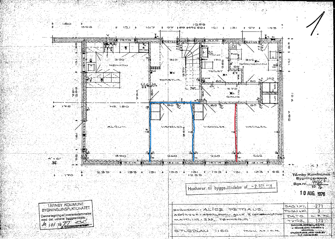

Hej Forum,
Vi er i fuld gang med et renoveringsprojekt og vil i den forbindelse fjerne nogle vægge. Vi vil fjerne noget af en bærende væg, der er ingeniør der regner på den lige p.t. Men så er der 2 vægge som jeg er i tvivl om er stabiliserende. Jeg vil selvfølgelig bede ingeniøren om at kigge på dem også men det kunne være der var nogle her inde der kunne komme med et bud ud fra de tegninger der ligger på huset.
Blå markering er de vægge der fjernes, rød markering er allerede fjerne fra tidligere ejere men her påtænker vi at sætte væg op igen.

De er stabiliserende. Hvis det hele er fjernet så bliver der ca. 12 m mur som står " af sig selv " imellem gavlene"  Der er tværgående vægge i den anden side i huset, og med tagkonstruktionen hænger det lidt sammen. Men når man kommer over 6-8 m så skal der regnes på det.
Det kan ende med en søjle som delvis kan indbygges i ydermuren.

 Tak for info 🙏 næste spørgsmål. Kan man fjerne væggene og så udregne og indbygge søjle efterfølgende?
Ja det kan du godt. Men der skal jo så ikke komme en orkan din vej i mellemtiden. Men de kommer jo nok først til efteråret.
