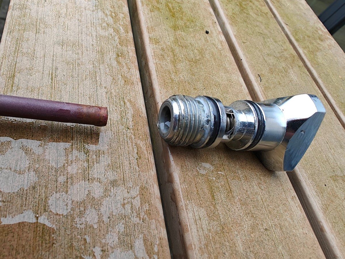

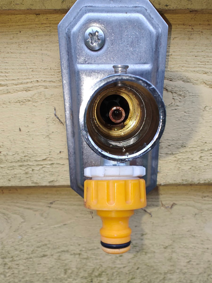

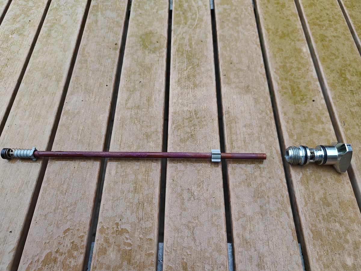

Anders Mogensen Trådstarter 21 8600 01-04-2024 17:48 Jeg har taget nogle billeder og sat ind. Kan det virkelig passe at den ikke lukker ude ved hanen? Jeg forstår ikke hvis det er inde ved returventilen den også skal lukke tæt, da denne ikke virker særlig god til at holde vandværkstrykket tilbage...
Anders Mogensen Trådstarter 21 8600 27-05-2024 21:04 Jeg fixede problemet med at forlænge kobberrøret i begge haner. Mystisk...

Anders Mogensen Trådstarter 21 8600 25-10-2024 23:53 Hej LineJeg satte en rustfri skrue i, så hovedet på skruen "forlængede" røret med ca 2 mm. :-)Mvh Anders
