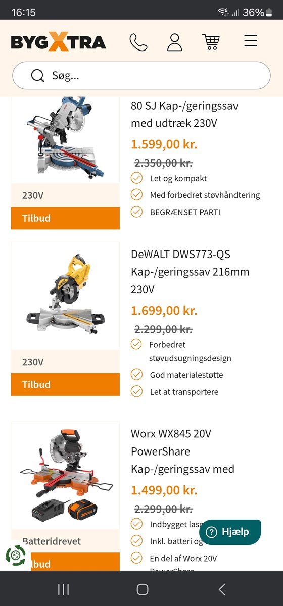

Kapsav til hobby brug
Hvilken af de 3 vil I anbefale til hobby brug?
Og nogen der ved forskellen på bosch 80 og 800 kapsav model?

Kender ingen af de tre du viser billeder af..

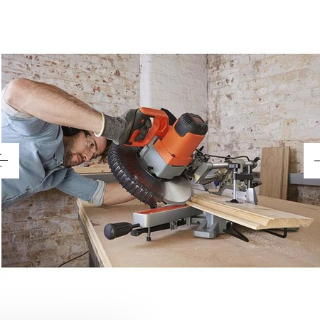

Men jeg har lige selv købt en Black + Decker kap og gearingssav, den er jeg utrolig possessiv overrasket over, tros den lave pris, den er med en 254 mm klinge og har en god skære dybde.. Ikke købt her, men til samme pris link
Jeg købte stativet til den også, ok men kan ikke forlænges ret meget, men det vidste jeg på forhånd.
Både Bosch og Dewalt’en er maskiner i god kvalitet. Jeg har selv Bosch’en, den er rigelig fin til stort set alt du kan tænke dig. Det eneste der ville være nice to have er kip til højre som en Festool kan. Den koster så også 4x så meget…
Worx’en er på batteri. Den ville jeg fravælge da mit liv er for kort til flere forskellige mærker akkumaskiner.
800 er lavet i lettere materialer hvilket er rart hvis du bruger den professionelt, og skal have den ud af bilen 10 gange om dagen.
