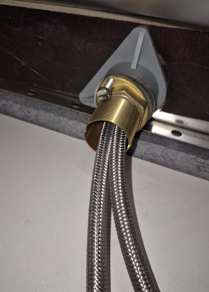

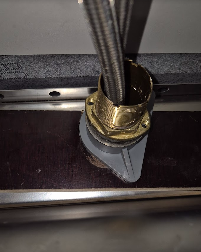

Helt nybegynder her, forsøger at skifte mit armatur i mit køkken. Jeg er dog stødt mod den mur at jeg ikke kan skrue "spændet" løst under bordpladen med min vandpumpetang, den er simpelthen for stor, og rammer mod undersiden af vasken.
Kan se på diverse vejledninger på nettet, at armaturet normalt er spændt fast med en noget mindre skrue, det ser jeg dog ikke skyggen af hos mig, og der er istedet tale om et 20-21mm stort gevin (se billeder).
Findes der et værktøj til at gabe rundt omkring dette, men hvor jeg så har momentet til at dreje længere nede?
Billede 1 er før jeg fjernede de 2 skruer omkring, billede 2 er efter en times tids kamp ca. med min vandpumpetang (derfra ridserne mm).

Den store møtrik burde sidde løs, når du har fjernet de 2 skruer. Du burde kunne dreje den med fingrene. Ellers prøv at holde fast med vandpumpetangen mens en hjælper drejer selve armaturet. Der findes nøgler (hanefodsnøgle) til en sådant arbejde.
Hej Søren,
Tak for dit svar! Den store møtrik sidder meeeget fast, jeg kan med nød og næppe dreje den et par mm, når jeg rammer den helt rigtigt med vandpumpetangen, men så kommer vasken i vejen. Har forsøgt med en som holder ovenfra uden held.
Jeg tænker jeg må kigge mod en hanefodsnøgle, min møtrik har 6 kanter, men ligner hanefodsnøgler generelt har mange flere? Er der noget jeg har misforstået?
Hanefodsnøgler kan også være “12-kantede”. Hvis du har adgang til et svejseværk, og vil ofre en topnøgle, kan du selv lave en primitiv nøgle.
Hvis du kan få så meget fat i den at du kan dreje den 2 - 3 mm frem og tilbage så kan du gøre det samtidig med at der er en som drejer armaturet oppefra.
Skal du have mere fat i armaturet oppe, så skal du vikle en klud rundt inden du kommer med en tang.
De 2 hak/udstandsninger underst i messing møtrikken er beregnet til at skrue omløberen af ved hjælp af et egnet stykke metal som anbringes i de 2 hak og derefter drejer omløberen med
"AUTOELEKTRIKEREN"
Tak for alle jeres råd og svar, efter lidt medvind fra armaturet ovenpå, fik jeg løsnet den lidt, men endte alligevel med at skære hele armaturet igennem med en nedstryger (det var gammelt og skulle ud alligevel). Nu er det skiftet, sidste lille smertepunkt er det laaaangsomt siver vand ud fra den kolde kobling til slangen. Tester med forskellige positioner af "åben position på drejehanen", måske det helt er ødelagt og en vvs'er alligevel skal ind over
